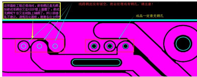

直观做法一:
& R$ i0 Y2 W3 f" b图片分析,焊盘想做成无铜孔,但需要焊盘。  N4 `; A0 |& m: L5 `! M2 m% Q
反问,为何圈距离焊盘要有一定的距离呀?这个距离是0.2mm。我司采用干胶工艺,如没有0.2mm1 M2 T# F6 i! g
的距离封不住孔就造成孔有铜孔。在此建议各设计工程一定尽最大空间设计大您的焊盘,因要考虑
% o  Z( |1 \1 j7 }& `4 x# b4 p这个孔距离焊盘0.2mm距离焊盘不够大成品可能您的焊盘就是一个线圈了。! _+ x/ [4 `: A2 t2 p
0 Z+ Q( ?6 Y2 P- |+ l, l
' h, T8 a% a" u% B% {4 W4 _  [0 N下图分析如您设计的圈叠加在铜皮上没有同上图,圈距离焊盘0.2MM的距离,那生产就会出现二种可能性。
( o( A$ j" T  ^$ y: M$ B/ M  左则这三个孔成品有铜和无铜的可能性各占一半。因为您的设计不规范,不规范化就会出现多种结果。
' |- v0 w# ^+ y4 ^ 图2.JPG 0 H0 N+ m0 a4 x5 u* x

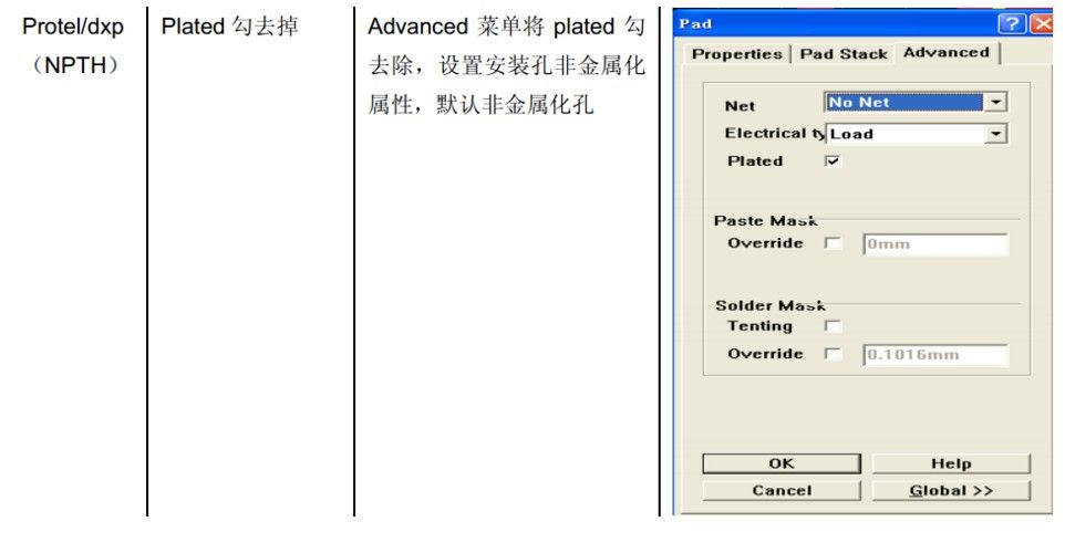

软件自身(孔无铜定义)做法二:
. ^0 W/ t* ?. A3 p 图3.JPG

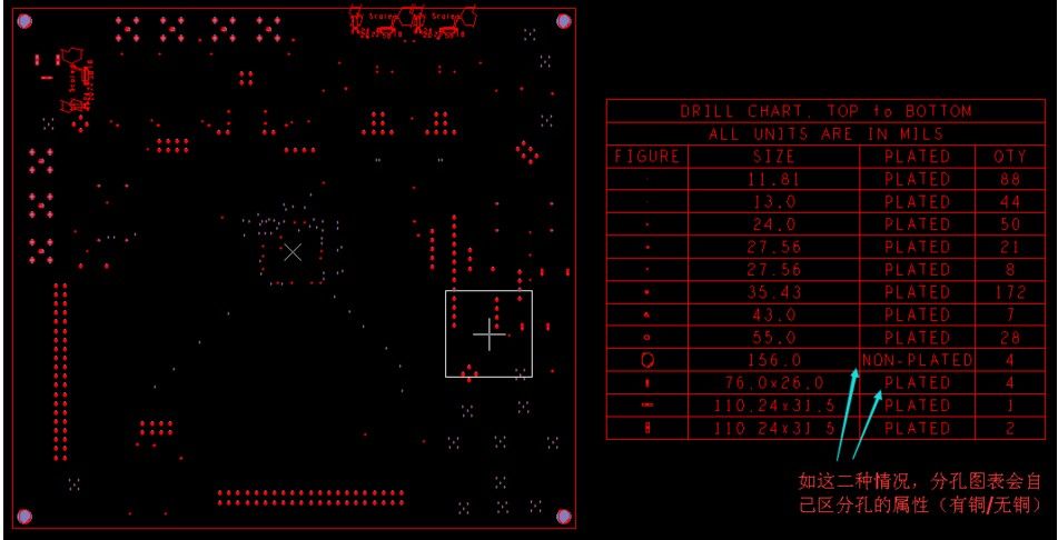

5 ^1 n& o; m5 [# C$ j如贵司提供(GERBER文件),前提要求必须提供分孔图表如下图必须做:% ^- t7 }, a6 [7 Z. j
5 g. g6 B, Q5 L. e# g6 \, h% D
- a, }1 K% z8 x: m6 Z/ ?7 ?" T
