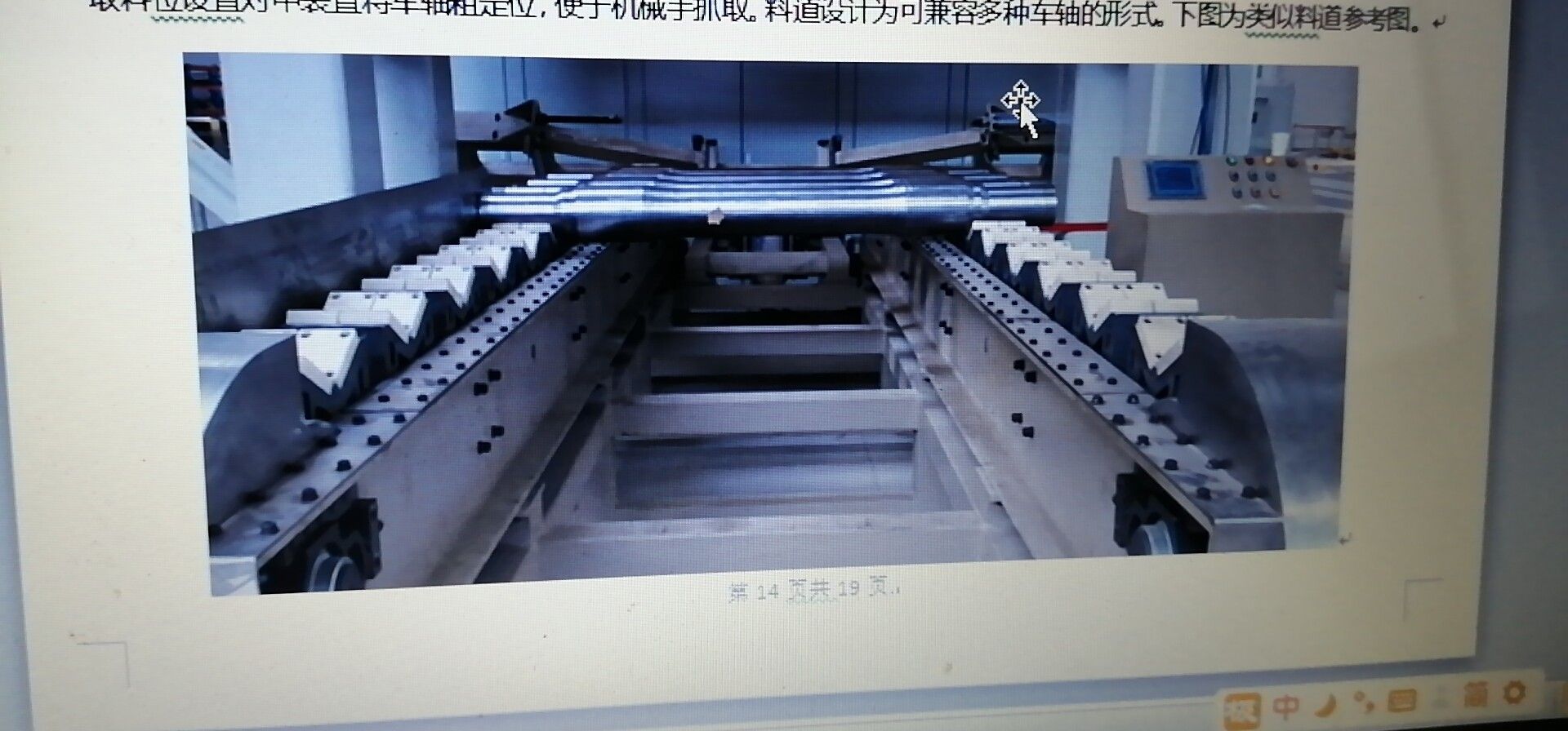

现在想有一项目要做一个输送机输送车轴,以便抓手抓取,输送机样子如图所示,目前手头的资料就这个图片,不知有没有懂得朋友,给我提供一些更为详细的资料或者有价值的意见

按照图片上的做,可以实现
发表于 2019-1-25 11:36:38 | 显示全部楼层
链传动的情况居多。

传动原理是什么
发表于 2019-1-25 11:49:11 | 显示全部楼层
这种基本都是链条上装夹具,没啥特殊得

何种链条?如何导向?
发表于 2019-1-25 11:59:40 | 显示全部楼层
带耳朵得不就能装东西么,链轮带着转,导向上网查链条导向条或者导向槽,你这图片让我模仿,不到一周就能做完
估计不会太高,要精度的话用同步带,跟这个原理一样  发表于 2019-1-25 15:35
精度多高  发表于 2019-1-25 15:25
用私服  发表于 2019-1-25 12:32
这种输送普通电机还是伺服  发表于 2019-1-25 12:01

已经说清楚了。
发表于 2019-1-26 10:08:41 | 显示全部楼层
链条带附件,做治具
