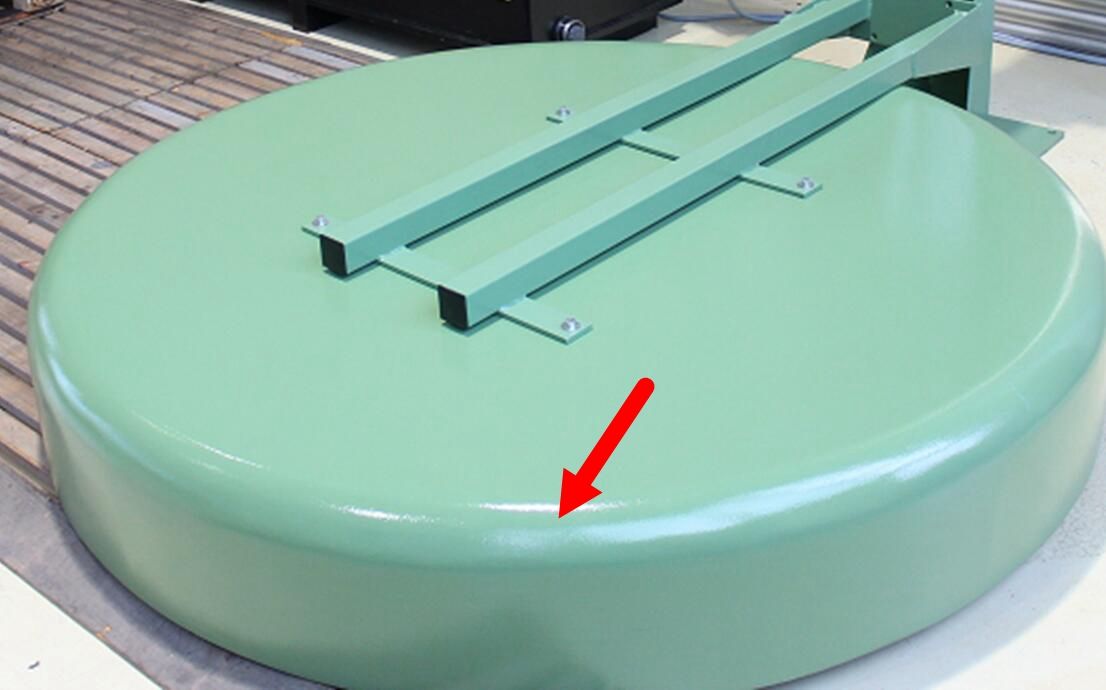

图中隔音罩的圆弧部分是怎么做的?
发表于 2019-1-24 16:07:24 | 显示全部楼层 |阅读模式
莫非是玻璃钢之类的工艺?
发表于 2019-1-24 16:10:49 | 显示全部楼层
模具成形啊
状态失控 + 1
发表于 2019-1-24 16:55:33 | 显示全部楼层
冲压
状态失控 + 1
发表于 2019-1-24 20:51:13 | 显示全部楼层
拉伸出来的呀,有模具的
状态失控 + 1
发表于 2019-1-24 21:17:48 | 显示全部楼层
应该是模具冲压出来的,小批量的也有技术好的师傅用手敲出来。
状态失控 + 1
发表于 2019-1-24 22:04:46 | 显示全部楼层
冲压,旋压
