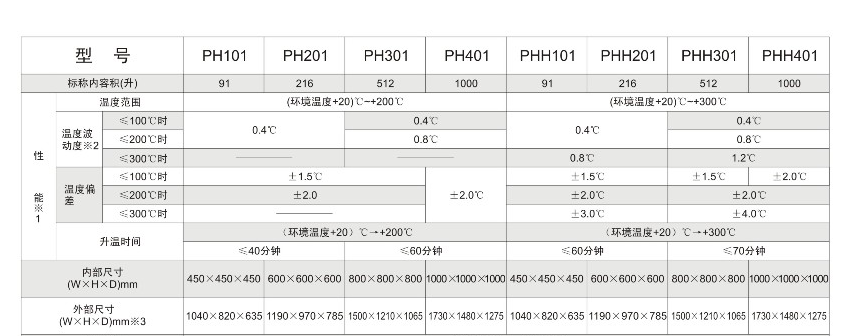

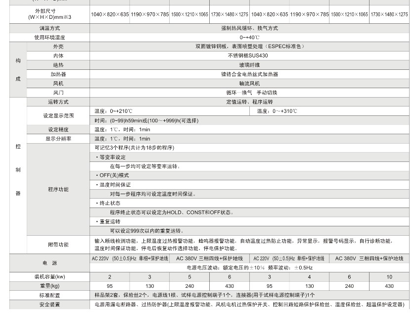

发表于 2019-1-24 15:07:40 | 显示全部楼层
