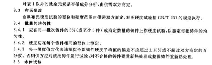

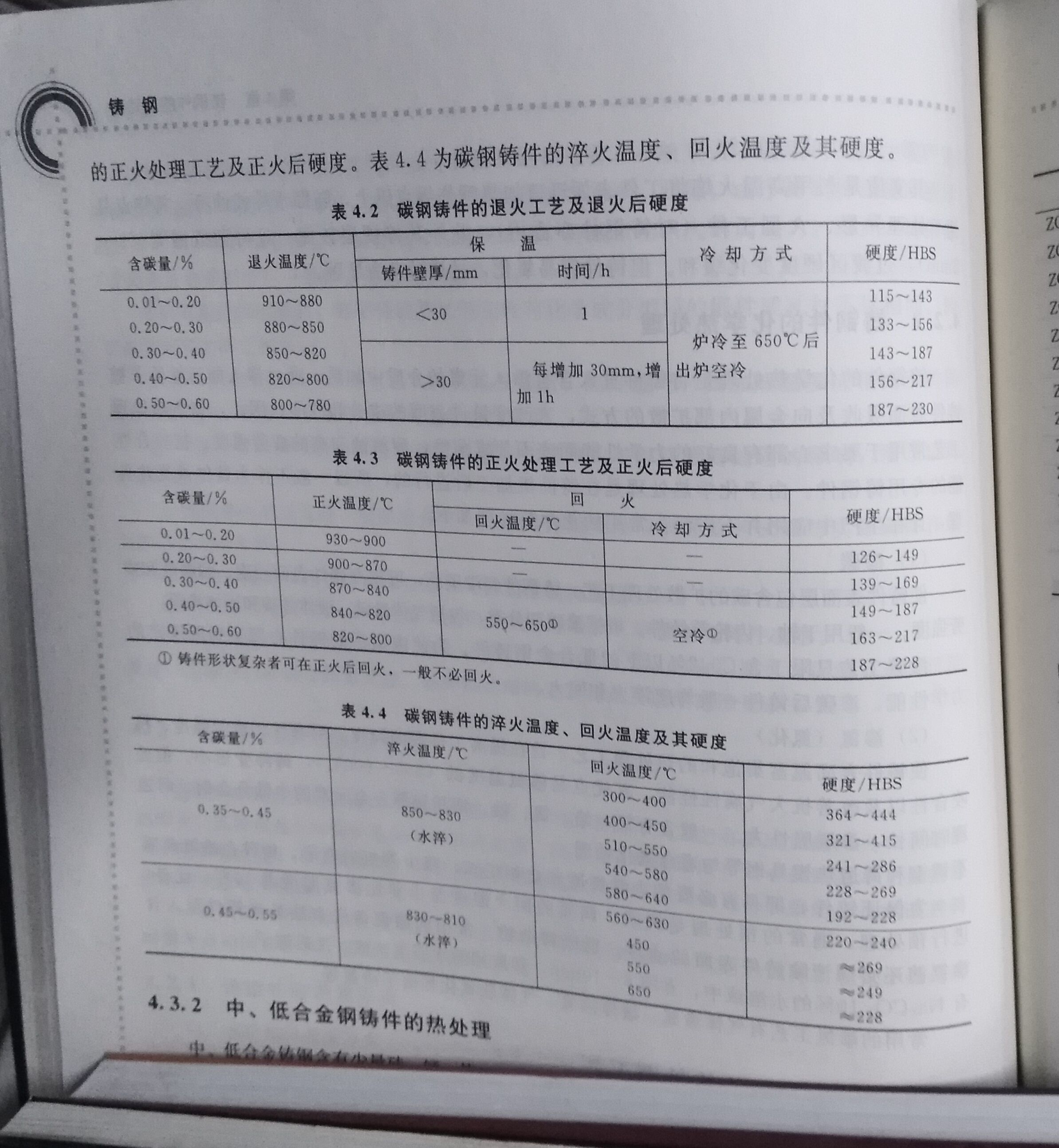

ZG230-450硬度范围多少,有相关标准吗?在网上找的标准都没看到硬度值,这出图应该怎么要求呢,不要求又怕差的太多不满足要求,有了解的请赐教下。

ZG230-450,含碳量约0.25%上下,对硬度无要求。你的铸件是什么零件?

要不要硬度要求,要看这个零件的功能和实际使用状况,不是说每个铸钢零件都要求硬度或者热处理。

是重型机械的一个重要壳体,需要加工,平时用Q345C,或者锻件,对硬度有一定要求,但是这值该怎么给,按我需要的给,又怕铸不出来,不给又怕随便整一个,满足不了要求。
还是要给出一个合理的数值的,

麻烦问一下,第二张图里的书是什么书?
