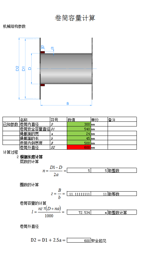

请大家指点下
绞车容量的计算
绞车容量的计算

 楼主| 发表于 2019-1-23 09:31:56 | 显示全部楼层
有需要表格的给我说下,excel的格式传不上去

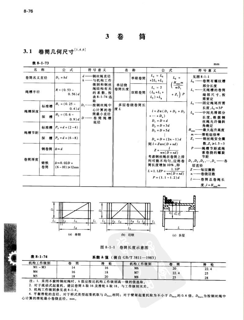

发表于 2019-1-23 10:34:08 | 显示全部楼层
机械手册上找的,是这个吗
 楼主| 发表于 2019-1-23 10:51:14 | 显示全部楼层
moipourlui 发表于 2019-1-23 10:34
机械手册上找的,是这个吗
恩恩,做成表格,用起来更方便
