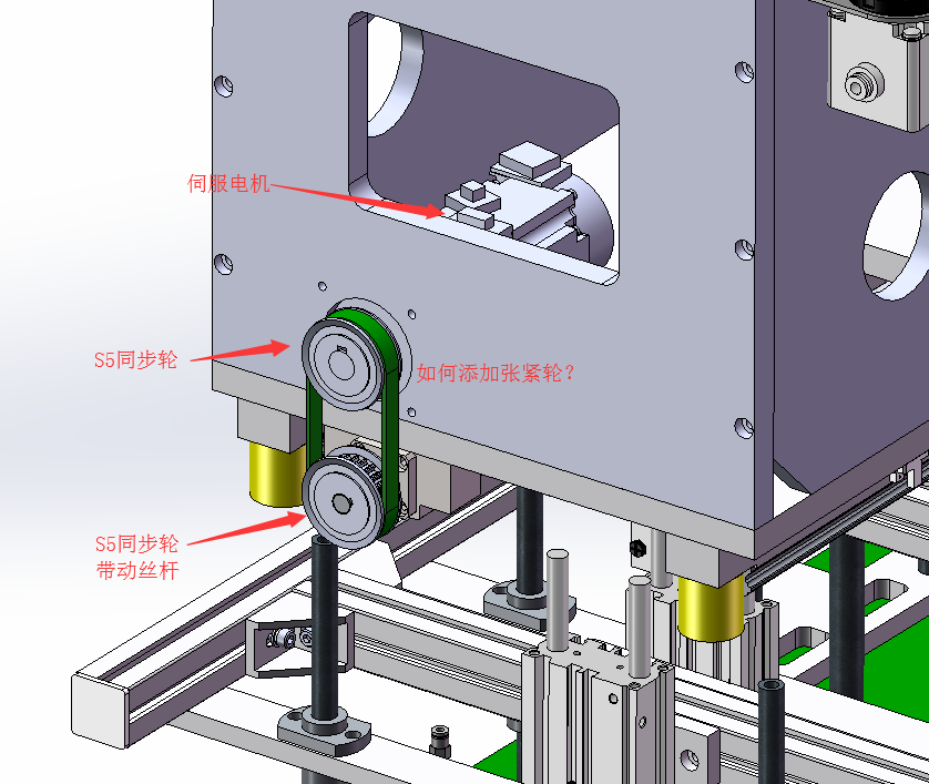

新人来到,请求指导
如图中问题所示
如图中问题所示
发表于 2019-1-21 16:56:45 | 显示全部楼层
把电机的安装孔做成腰形孔,调电机
 楼主| 发表于 2019-1-21 17:02:13 | 显示全部楼层
轩然红君123 发表于 2019-1-21 16:56
把电机的安装孔做成腰形孔,调电机
电机孔再扩,没位置呀
发表于 2019-1-21 17:06:29 | 显示全部楼层
LSY315629468 发表于 2019-1-21 17:02
电机孔再扩,没位置呀
你可以再加块板,固定电机,在加的那块板上开腰形孔调皮带的松紧
 楼主| 发表于 2019-1-21 17:08:54 | 显示全部楼层
嗯嗯。这个可以参考下,就是看能不能不怎么加零件的情况下完成。
发表于 2019-1-21 22:45:51 | 显示全部楼层
把电机的安装孔做成腰形孔,调电机
不知道电机那边是是怎么安装的,是不是悬空?
发表于 2019-1-22 09:49:22 | 显示全部楼层
可以在同步带的外侧或内侧添加滚轮
发表于 2019-1-22 11:35:16 | 显示全部楼层
外侧添加一个压紧的轮子比较方便 ;华硕这个设计最初是怎么做出来的,公司没有审核的人么。
发表于 2019-1-22 11:42:49 | 显示全部楼层
可以添加一块儿转接板,转接板上装外压紧轮就可以了。
发表于 2019-1-22 15:57:03 | 显示全部楼层
设计的也是够棒的,可以转接板
