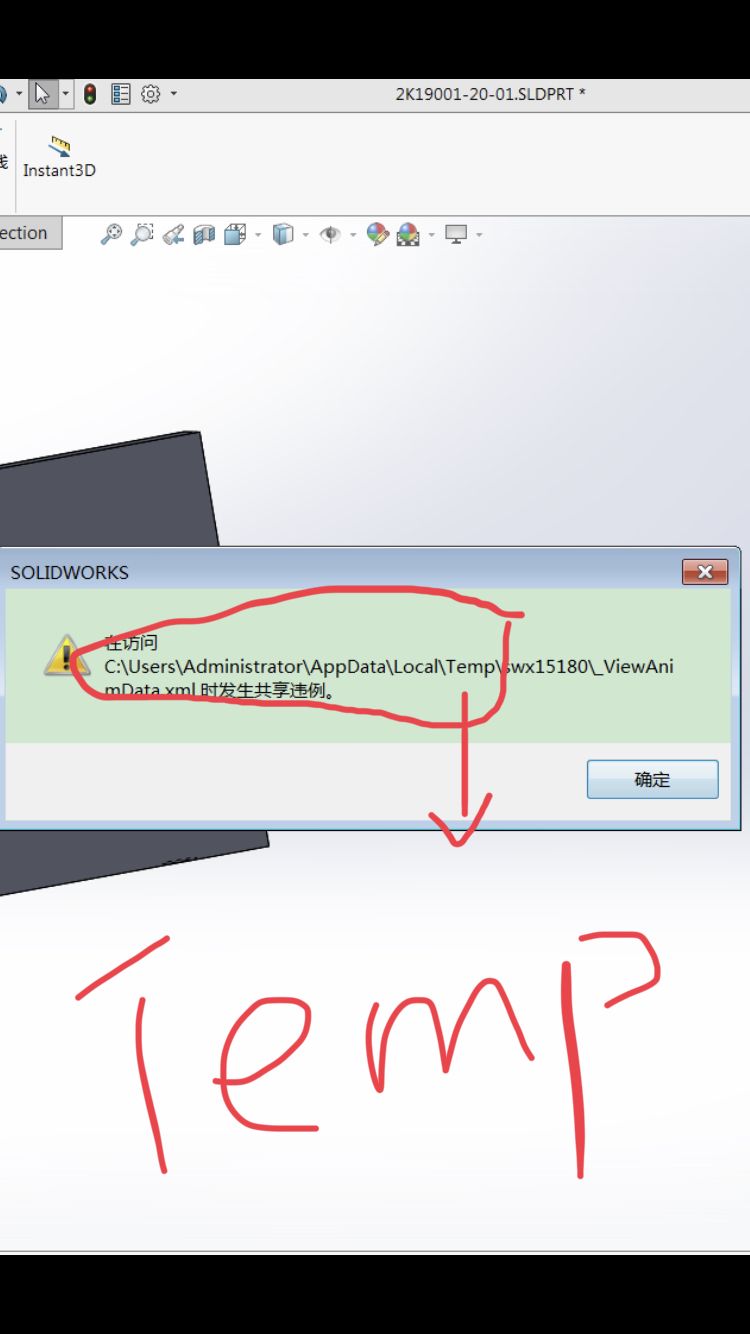

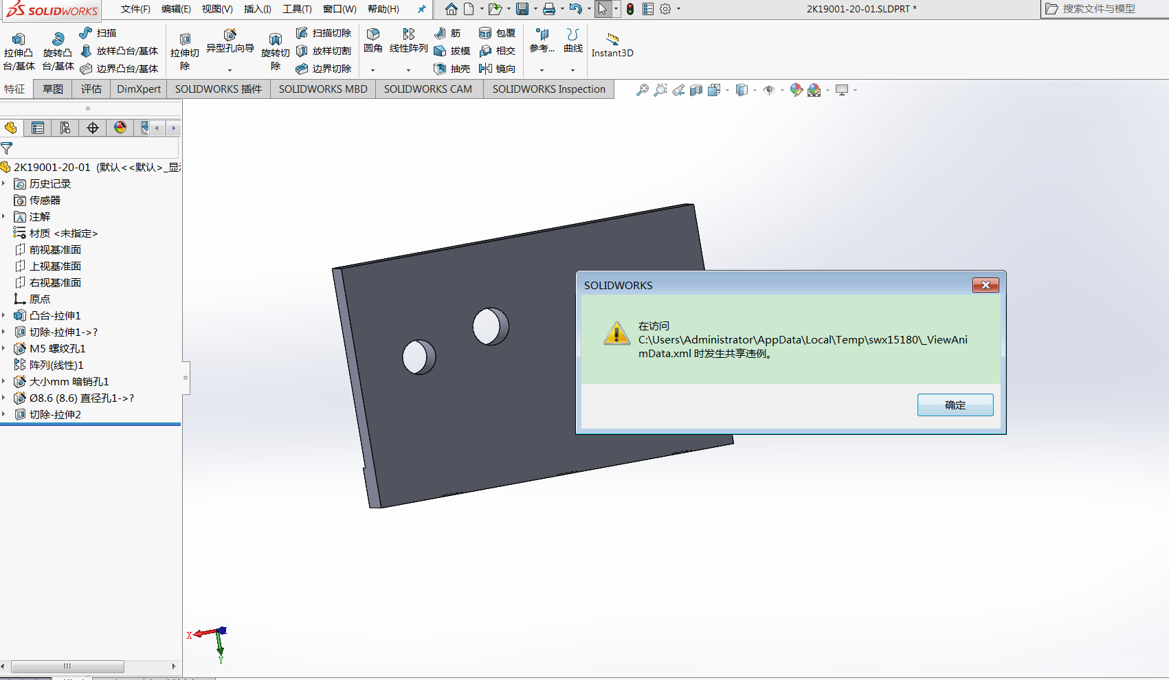

各位坛友,这2天碰到个头疼的事,solidworks2018保存时总会发生共享违例提示,修改的零件不能保存。如下图。
1.新建1个文件,再保存时,问题依旧(但能够保存下来);
2.原问题修改不修改或修改,再保存时,问题依旧(修改的特征不能保存下来)。
3.直接点击关闭按钮或按ctrl+S,问题依旧.
在网上找了好久答案而不得,最后求助坛友,最坏的打算就是重新安装一次了!

 楼主| 发表于 2019-10-3 09:22:12 | 显示全部楼层
sytuyl001 发表于 2019-10-3 08:25
我也遇到这个问题了,不知道怎么办。。
w 250353FC-376C-42F7-9099-64971016C631.jpeg 把这个文件改成只读就可以了,这个方法可行,就是每次开软件后就要设置一次!
