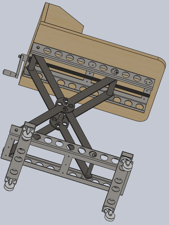

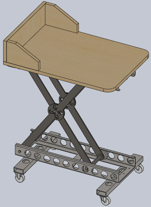

刚设计了一个小手动升降台,台面680X480,高度890~430,请社区各位大侠提点参考意见,先谢谢
发表于 2019-1-19 10:42:05 | 显示全部楼层
应该会晃吧
发表于 2019-1-19 10:44:16 | 显示全部楼层
高度调节后,怎么固定?
螺杆啊  发表于 2019-1-19 17:19
发表于 2019-1-19 10:57:15 | 显示全部楼层
重在动手
发表于 2019-1-19 11:01:51 | 显示全部楼层
下面一点都不稳
发表于 2019-1-19 11:29:16 | 显示全部楼层
发表于 2019-1-19 12:17:08 | 显示全部楼层
调节有点慢  还不如成把上面可动杆设置成插销定位,不同位置对应不同高度,速度快,反正你这个也不承受重东西,应该是可调节高度平台
发表于 2019-1-19 12:23:05 | 显示全部楼层
就用户操作角度来看,我在转动手轮的过程中(升降),我的手轮的高度也会改变,让我摇的很不爽
这样的话,可以设计在下面  发表于 2019-1-19 17:20

发表于 2019-1-19 13:22:11 | 显示全部楼层
这个升降机构,升到顶的时候,再放上重物,重心会有点偏心的
