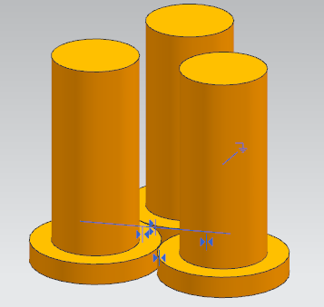

目前小弟需要一种夹紧装置固定三个尺寸完全一样的类圆柱零件,零件如图所示,大家有什么好的方案吗?

固定哪个位置,干什么用的,尺寸多大,工作环境都不知道...
 楼主| 发表于 2019-1-18 11:42:04 | 显示全部楼层
固定零件上半部分,下面较宽的部件的底面需要在一个平面上,且能与地面贴合接触,只要能固定这三个零件,工况很简单,这三个部件是三个传感器,我用来贴着地面测试的,以前用一个传感器在同一个地方要敲很多次,想提高效率,就想弄一个能夹紧三个的装置,有什么简单可行好办法吗?

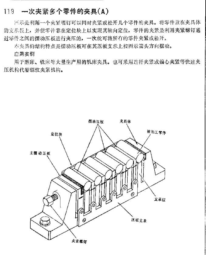

发表于 2019-1-18 11:50:46 | 显示全部楼层
不太了解要求和用途,给个参考

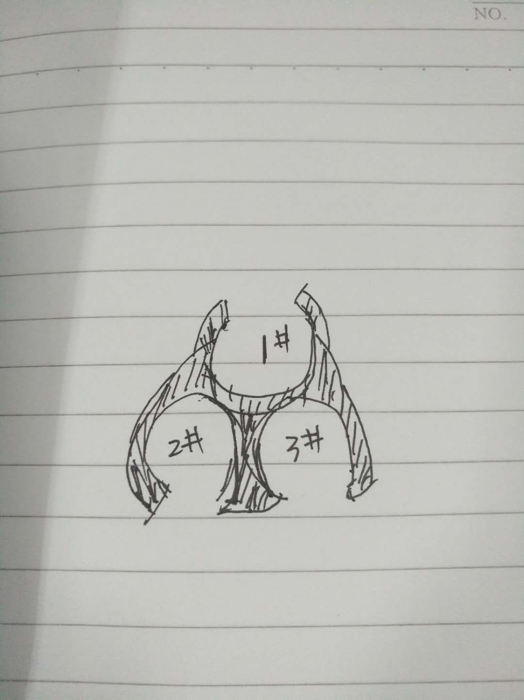

发表于 2019-1-18 12:51:29 | 显示全部楼层
用弹性大的材料做个固定夹,如图将3个圆柱体连为一体,再想办法找固定位置。

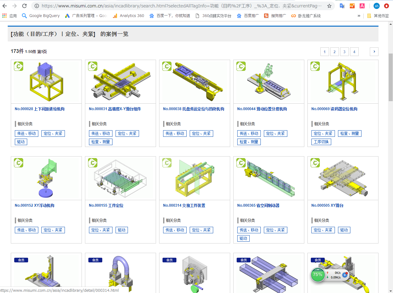

发表于 2019-1-18 13:06:52 | 显示全部楼层
可以在这个网址找下C:\Users\Administrator\Desktop
发表于 2019-1-18 13:08:35 | 显示全部楼层
可以在这个网址上找下
 楼主| 发表于 2019-1-18 13:09:08 | 显示全部楼层
这个如果能实现应该是最简单可行的,材料方面,大神有什么建议么?材料这块我不是很懂,主要是后续还要考虑到加工的问题
发表于 2019-1-18 15:00:39 | 显示全部楼层
找一块板,刚好三个孔,比圆柱外径大点,传感器都是有牙的,锁紧就行了,再想怎么固定就在那块板上调整了,不知道楼主说的我理解的对不
