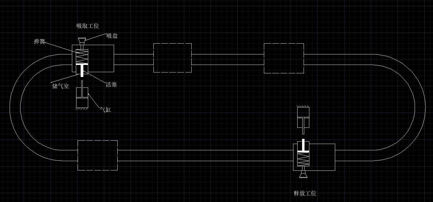

发表于 2019-1-15 14:10:45 | 显示全部楼层
载板做成 充放气的,不用跑线了

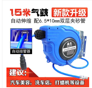

发表于 2019-1-15 14:57:45 | 显示全部楼层
输送过程中需要吸附定位嘛,如果只是在工位上需要,可以把气接头弄成工位固定的
买几个对接的插头就好了,这个有现成的,看你怎么实现定位插线,气缸或电机  发表于 2019-1-15 15:55

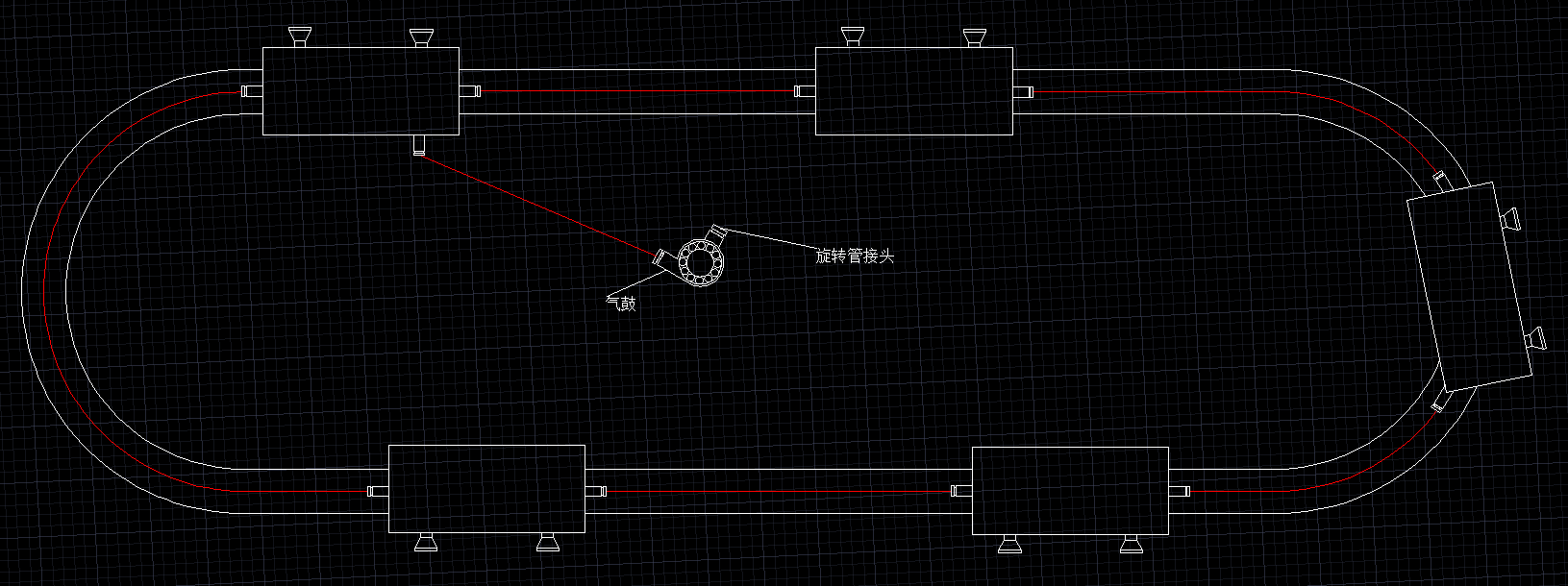

发表于 2019-1-15 15:44:38 | 显示全部楼层
考虑这么做也许可行。
发表于 2019-1-15 15:56:23 | 显示全部楼层
forbetter 发表于 2019-1-15 14:36
回转接头+螺旋气管
如果怕打结,可以架个波峰波谷的管子来隔开。
发表于 2019-1-15 16:03:49 | 显示全部楼层
当然也可这么做。
