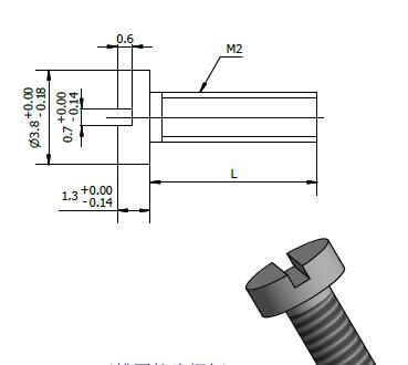

各位朋友,在车床上加工一个小螺钉,端面开一字槽。现在是车完螺丝再掉头人工装夹在车床上开槽。现在想设计一个工装夹具,想不用掉头人工装夹,直接夹住在车床上开槽。不知各位有什么办法。可外协工装夹具设计,也可整个工装夹具委托。
设备: 带Y轴排刀车床
需求: 不用人工装夹一次加工完成。
