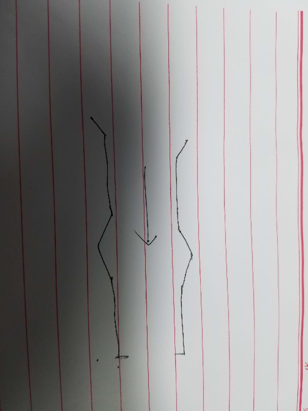

求助:万向脚轮夹轨设计问题

 楼主| 发表于 2019-1-15 10:27:13 | 显示全部楼层
静待瓜熟 发表于 2019-1-15 09:27
这个夹轨不要单独夹轮,就是将夹轨宽度加大到两轮宽度外侧,这样可行吗?
是的 我现在也这么想 上边的图有一个就是这个方案 但是这样做 涉及到一个问题 就是我的导轨做的比较长 车相对较短 将车从夹轨中倒出的过程中 按照我现有的一根通长方管的方案 可能万向脚轮无法旋转 从而卡在里边 所以我想确认下 这个方管中间是不是要有一段供脚轮旋转的区域

 楼主| 发表于 2019-1-15 11:09:05 | 显示全部楼层
静待瓜熟 发表于 2019-1-15 10:56
还有一个方法,就是后面万向轮距比前面的定向轮距小些,预留出旋转的空间。不知这样影响小车运动不?
这样的话 可能就起不到导向的作用了 我在想 不做通长的导轨 而是导轨中间位置(需要脚轮旋转的位置)做成八字口 保证脚轮可以转向 但是不知道这样行不行 夹轨示意.jpg
这个就是在小车前进中会不会前轮跑偏在这个位置?可以试一试  发表于 2019-1-15 14:56

发表于 2019-1-15 15:01:33 | 显示全部楼层
ALLIN 发表于 2019-1-15 11:09
这样的话 可能就起不到导向的作用了 我在想 不做通长的导轨 而是导轨中间位置(需要脚轮旋转的位置)做成八 ...
还有个想法,就是万向轮轮距小些,然后为了导向,在定向与万向轮之间靠近万向轮位置,焊两个方管(比如)起到前后导向的作用。方管距离跟定向轮距一致,且高度距离地面一定高度,但要低于导轨高度。这样呢?
