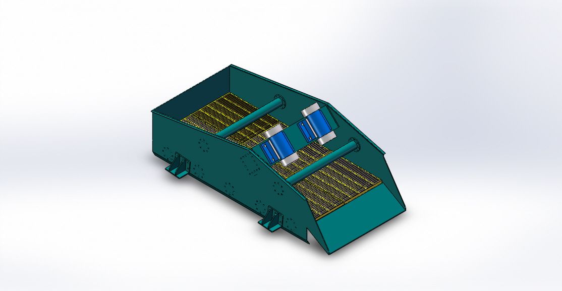

如图,1800*3600的振动筛,请问安放振动电机的位置如何确定,有没有简单点的确定方法(比如经验值什么的),主要用于砂石矿的脱水,另外振动电机的大小如何确定?查询了有关筛机的设计资料,看的脑袋都大了

电机的安放位置似乎有问题,像安置在弹簧上。

这是个模型,位置应该怎么确定?简单点的方法,计算各部件质心太麻烦
计算各部件质心太麻烦-----三维出来了就简单了吧  发表于 2020-4-2 08:42
 楼主| 发表于 2019-1-13 15:28:21 | 显示全部楼层
这是个模型,应该怎么计算安放位置?网上找到的都是计算所有部件的质心,太繁琐, 有没有简单点的。
发表于 2019-1-13 15:36:54 | 显示全部楼层
振动电机放到2侧面就可以了,大致在两个安装弹簧的中间

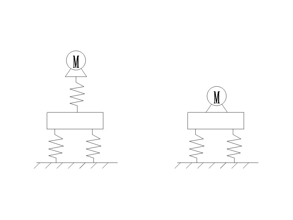

发表于 2019-1-13 17:09:44 | 显示全部楼层
俺是说的这个意思,不知道对不。LZ现在电机的安装位置就像左图,右边那个是不是更合理一些。
 楼主| 发表于 2019-1-13 18:20:24 | 显示全部楼层
我想知道振动电机的横梁在整个筛机上的具体位置应该怎么计算
发表于 2019-1-13 19:34:28 | 显示全部楼层
两个模型的参振质量应当是相同的,就是电机下的横梁和侧板要视为一个弹性系统,和筛框下面的四个弹簧不一样。再不就忽略这个系统按右图做!
