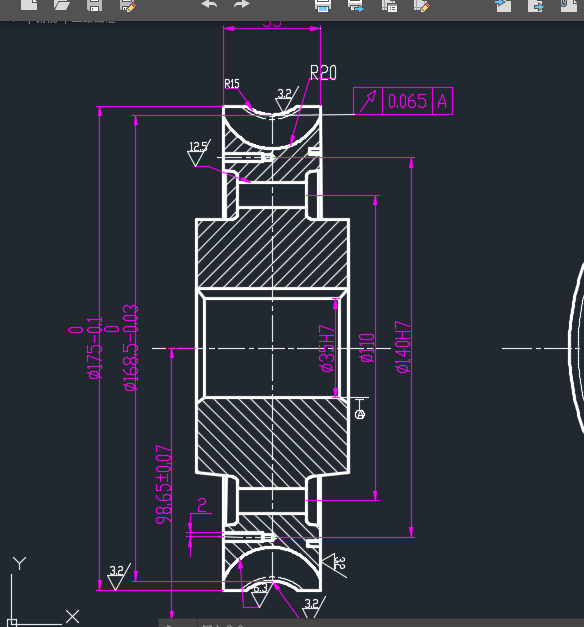

如何写该零件的工艺过程卡片
发表于 2019-1-12 16:55:25 | 显示全部楼层 |阅读模式
谢谢大家了
确实不会写
涡轮
涡轮

 楼主| 发表于 2019-1-12 16:57:18 | 显示全部楼层
楼主是个女生,学这方面真的好吃力,好吃力。崩溃了。

发表于 2019-1-13 09:55:40 | 显示全部楼层
1、画全线,检查毛坯余量。
2.粗精车。
3.钻法兰减轻孔.
4.齿(牙)加工。
5.检查、钳.

发表于 2019-1-13 14:04:22 | 显示全部楼层
1、离心浇注毛坯;2、车加工外形至图纸尺寸;3、钻加工孔;4、滚齿,5、去毛刺,检验并入库。工艺路线
精减一下:1备料(不管是整料,型材,锻坯还是铸件均可这样搞), 2车外形(回转件,肯定用车), 3滚齿(蜗轮嘛,还是滚轮比软简单,飞刀铣太费时也难保精度) 4 钳工作孔去毛刺 (送检前处备良药)5,检验  发表于 2019-1-14 16:17
