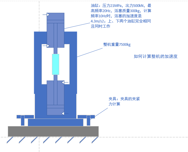

振动机器固定
 楼主| 发表于 2019-1-16 10:02:41 | 显示全部楼层
晓昀 发表于 2019-1-12 09:39
根据压力、频率和其他已知条件计算出加速度a,再由合外力计算公式计算ma就是所有加在地基上的力。
请问 整体的加速度如何计算

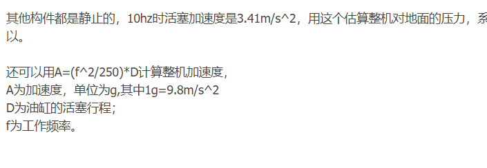

其他构件都是静止的,10hz时活塞加速度是3.41m/s^2,用这个估算整机对地面的压力,系统总质量乘以这个加速度就可以。
还可以用A=(f^2/250)*D计算整机加速度,
A为加速度,单位为g,其中1g=9.8m/s^2
D为油缸的活塞行程;
f为工作频率。

但是这个 油缸的出力是500kN,当以10Hz频率工作时,整机是否会晃动;油缸振幅0.5-1mm

其他构件都是静止的,10hz时活塞加速度是3.41m/s^2,用这个估算整机对地面的压力,系统总质量乘以这个加 ...
其中D 是指活塞的振幅吗
这个要用振动力学的规律来计算,你找本振动力学的书好好看看。

相当于无后坐力炮
发表于 2019-1-16 13:01:09 | 显示全部楼层
对这机器的设计和用途倒很感兴趣
发表于 2019-1-16 13:05:22 | 显示全部楼层
一秒开关40次的大油缸
