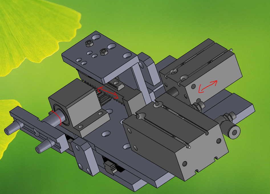

32缸径气缸能不能推动旋转
发表于 2019-1-11 13:54:11 | 显示全部楼层
推的动,但是停不稳,你的两个气缸可以一边一个
气缸推出的力比收回的力大,安装在一侧会造成推出的力和回收的力不一样,速度也不一样,还容易造成气缸损毁
32的气缸推40KG的板注意一下气压,不要追求速度的话,气压调大点,流量弄小点,然后加一个到位辅助卡死的气缸
发表于 2019-1-11 14:02:13 | 显示全部楼层
biggunner 发表于 2019-1-11 13:20
对称两个气缸同时推?如果是这样肯定推不动,自己就憋死了。
直接用电机驱动不好吗?
憋不到的    受力的是单轴,而且力的反向是相同的,就算有一个气缸安不接气都憋不住
发表于 2019-1-11 14:08:28 | 显示全部楼层
32的缸径在0.5MPa下理论“推力”是40.2KG ,拉力比推力小,你可以计算一下
发表于 2019-1-11 14:10:57 | 显示全部楼层
主要看旋转物(要包含夹具)的重心在不在旋转轴的轴线上  如果在 很轻松,如果不在 就得详细计算力矩了
 楼主| 发表于 2019-1-11 14:13:12 | 显示全部楼层
我看看40缸径的能不能放下,再改改
 楼主| 发表于 2019-1-11 14:16:29 | 显示全部楼层
内置双轴承,
单边图
单边图
发表于 2019-1-11 14:33:32 | 显示全部楼层
不偏心,动是肯定能动,看动多快。
发表于 2019-1-11 14:43:48 | 显示全部楼层
单侧用旋转气缸,两边轴承,你这结构复杂,没必要,一复杂问题状况就多,产品边缘到旋转中心的距离也没给出,自己百度算一下扭矩
发表于 2019-1-11 14:44:29 | 显示全部楼层
质心分布如果在旋转轴线上,则让盘子转动的力不用克服扭矩,能克服滚动摩擦就可以转起来;
关键注意点:盘子的惯量对气缸的冲击很大,选择液压缓冲器,转180°的时间t,小齿轮半径,转盘的转动惯量,都是很重要的参数。
发表于 2019-1-11 15:10:54 | 显示全部楼层
两个气缸推的话必须是反方向的,向楼主图上布置就自己较劲了
