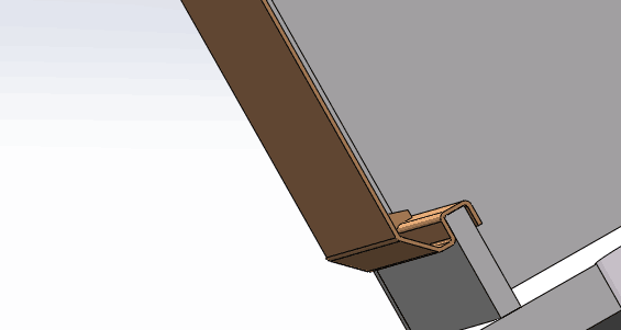

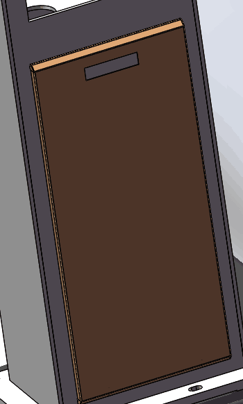

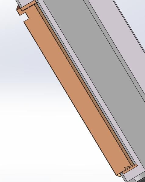

要求是门在钥匙打开后,人上提一下就可以把门拿掉,锁用的是618,大家帮忙看看这个结构是否合理

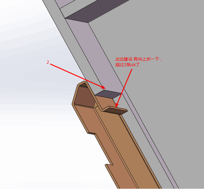

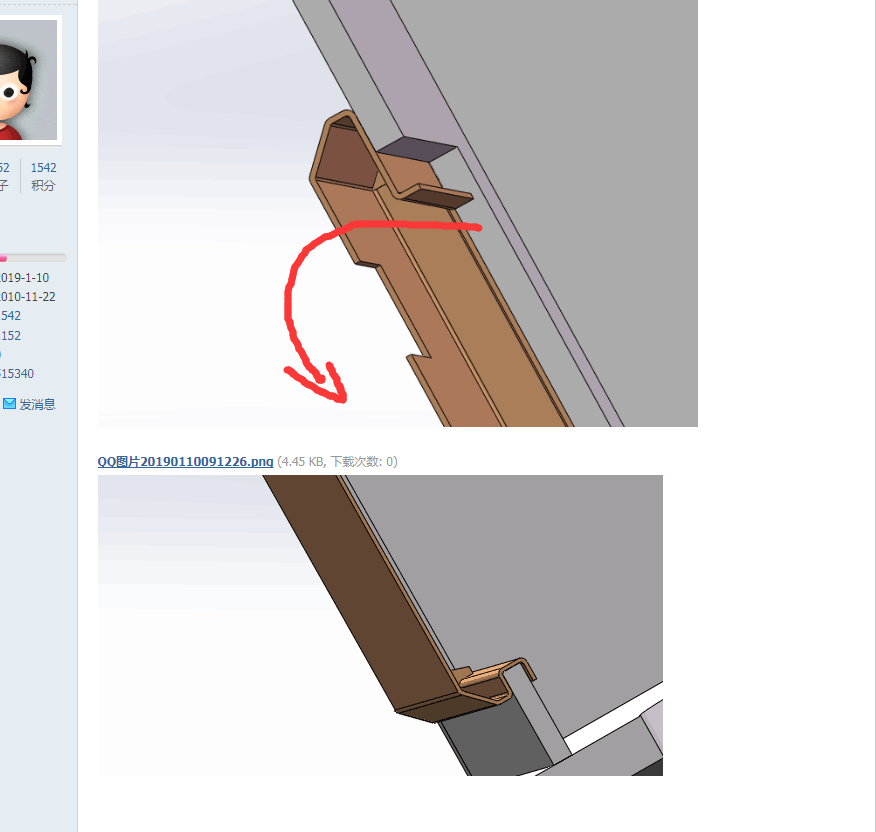

发表于 2019-1-10 09:51:22 | 显示全部楼层
门下面有边插进去,可以防止门掉下来了,那锁应该放上面,防止门外倒,吧锁打开后门外倒一点就可以拿出来。
锁在侧边也起点作用,但不是很稳固
第一张图我传错,的确是在上面好一些  发表于 2019-1-10 10:21

发表于 2019-1-10 10:13:54 | 显示全部楼层
感觉不太好拿吧,手用不上劲

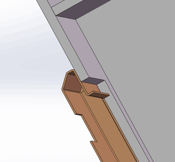

 楼主| 发表于 2019-1-10 10:24:17 | 显示全部楼层
风刃 发表于 2019-1-10 09:51
门下面有边插进去,可以防止门掉下来了,那锁应该放上面,防止门外倒,吧锁打开后门外倒一点就可以拿出来。 ...
如你所说门外倒一点就可以拿出来,那么假如下面嵌入深度为8毫米,上面间隙留多少合适,还有下面嵌入配合的间隙预留多少合适
发表于 2019-1-10 10:32:32 | 显示全部楼层
0377zjp 发表于 2019-1-10 10:24
如你所说门外倒一点就可以拿出来,那么假如下面嵌入深度为8毫米,上面间隙留多少合适,还有下面嵌入配合 ...
我这里自己没做过,都是外包给钣金厂做的。
他们做的和你的不大一样,门和墙外面是平的,大概是框里有个浅槽放门,门折成一个20mm厚板状的,门里面压着框的里层。具体我也不大说的上来。
如果门内有水雾区域,你这样设计是会渗漏的,我们的浅槽下都有泄水孔,防止水外漏,门的里面也会加一个向里的衬板,防止大部分水进浅槽。
楼上一个加高这边的方案不好,那不用锁了,但是锁不严,要把门拿下,要网上抬门,不好搞。
