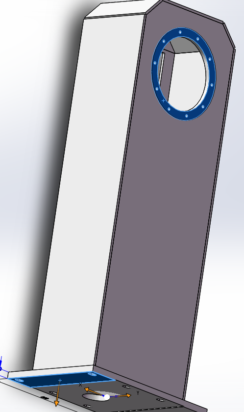

用龙门铣这个底面与侧面铣出的平面的垂直度如何加工才能保证
发表于 2019-1-10 09:09:32 | 显示全部楼层 |阅读模式
之前侧面的加工面是在内腔里面,工厂说得外协成本高周期长,让把加工面放外面,用自家的龙门铣,可是在加工完底面后,侧面如何加工呢
发表于 2019-1-10 09:56:05 | 显示全部楼层
截短分成两件试试,两个加工面加工时弄不好有装夹变形,精度难报。
发表于 2019-1-10 10:04:17 | 显示全部楼层
标注个外形尺寸啊
加工面高1米  发表于 2019-1-10 10:47
发表于 2019-1-10 10:12:07 | 显示全部楼层
加个侧铣头,
侧洗头能加工侧面的孔并保证精度么  发表于 2019-1-10 10:51
发表于 2019-1-10 10:26:50 | 显示全部楼层
龙门上铣????  这个明明是用落地镗加工得吧
发表于 2019-1-10 10:36:52 | 显示全部楼层
龙门铣有侧头就可以加工了,只要行程内
侧头加工精度跟主头比如何  发表于 2019-1-10 10:50
发表于 2019-1-10 11:01:33 | 显示全部楼层
尺寸在加工范围内吗?
发表于 2019-1-10 15:07:31 | 显示全部楼层
如果精度要求高,最好是一次性加工出来,整个机架躺在床子上,垂直铣大安装面和安装孔。
你说是龙门铣主头铣安装孔及面,侧头铣底面么  发表于 2019-1-10 17:26
