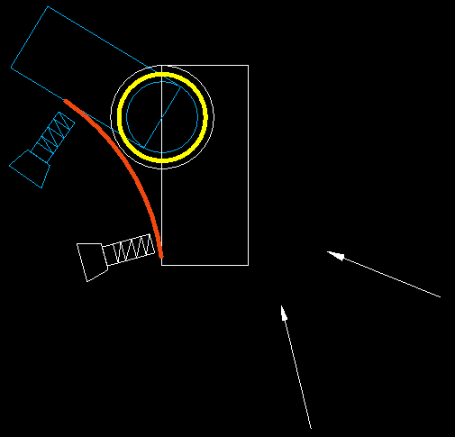

使用环境:如图 车辆悬挂上有一个转点,受到4点到6点方向,以及垂直纸面方向的扭矩的冲击,希望能有尽量高的侧向刚性,但受轴向空间限制,轴套总长度非常有限。已知转点转动空间非常小,只有8度左右,能否在转动的两端连上一张弹簧钢板(红色弧线)来增加侧面刚性?
总共使用三到四颗螺丝固定钢板
补充内容 (2019-1-9 22:40):
冲击加在蓝色零件上
发表于 2019-1-9 20:34:12 | 显示全部楼层
效果不大。
 楼主| 发表于 2019-1-9 22:37:08 | 显示全部楼层
至少可以避免白色和蓝色零件在轴向上相对滑动吧(使用轴套 所以不像滚珠轴承那样能把一个零件固定死在内圈上)
