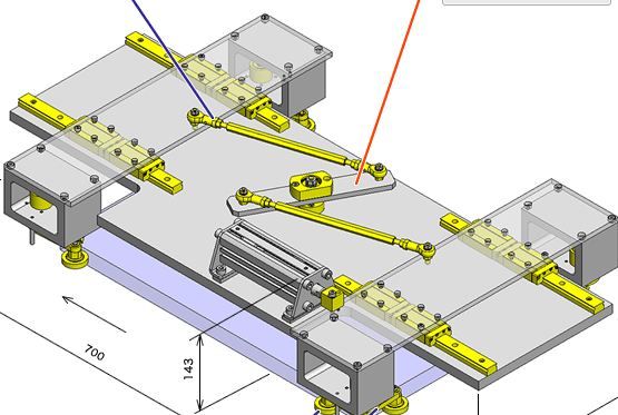

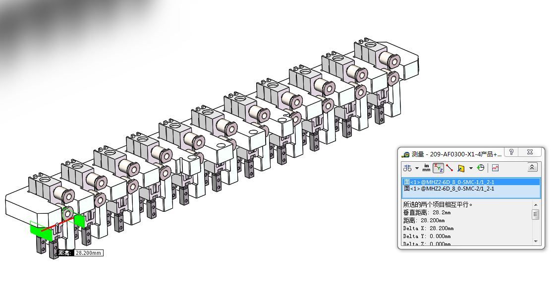

因为距离有限,怎么在小空间实现多个产品的并排同时夹紧?有经济可靠的方法吗?

发表于 2019-1-9 16:38:10 | 显示全部楼层
看下这个,空间够不够
发表于 2019-1-9 19:46:38 | 显示全部楼层
楼主图片上不就是吗?
发表于 2019-1-9 20:04:57 | 显示全部楼层
把要夹的产品贴出来看看  从哪里夹 放到哪里 一起贴出来吧 不然不好选哪种可靠方式
发表于 2019-1-9 20:17:29 | 显示全部楼层
两个气爪装头尾,中间的根据实际情况,看看做点橡胶垫还是弹性结构之类的
 楼主| 发表于 2019-1-11 13:32:43 | 显示全部楼层
久月牧戈 发表于 2019-1-9 16:38
看下这个,空间够不够
空间不够装这么大的机构。但是还是谢谢。也是一种很好的自定心夹具。
 楼主| 发表于 2019-1-11 13:36:06 | 显示全部楼层
你的意思是首尾各一个气缸错开相向运动,同时夹取产品吧。
发表于 2019-1-11 19:37:24 | 显示全部楼层
就两块板来夹产品,动力用两个气爪,前后各一个,考虑到要同时夹紧就加点橡胶垫一下,产品尺寸公差要偏低再做其他弹性的结构
你的产品要能相向夹也可以前后对夹
