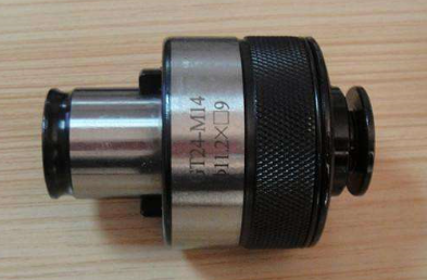

发表于 2019-1-9 10:20:32 | 显示全部楼层
柔性 就是用弹簧夹头 夹持丝锥  扭转的时候有间隙

发表于 2019-1-9 15:39:13 | 显示全部楼层
扭力攻牙筒夹
下面的这种?
