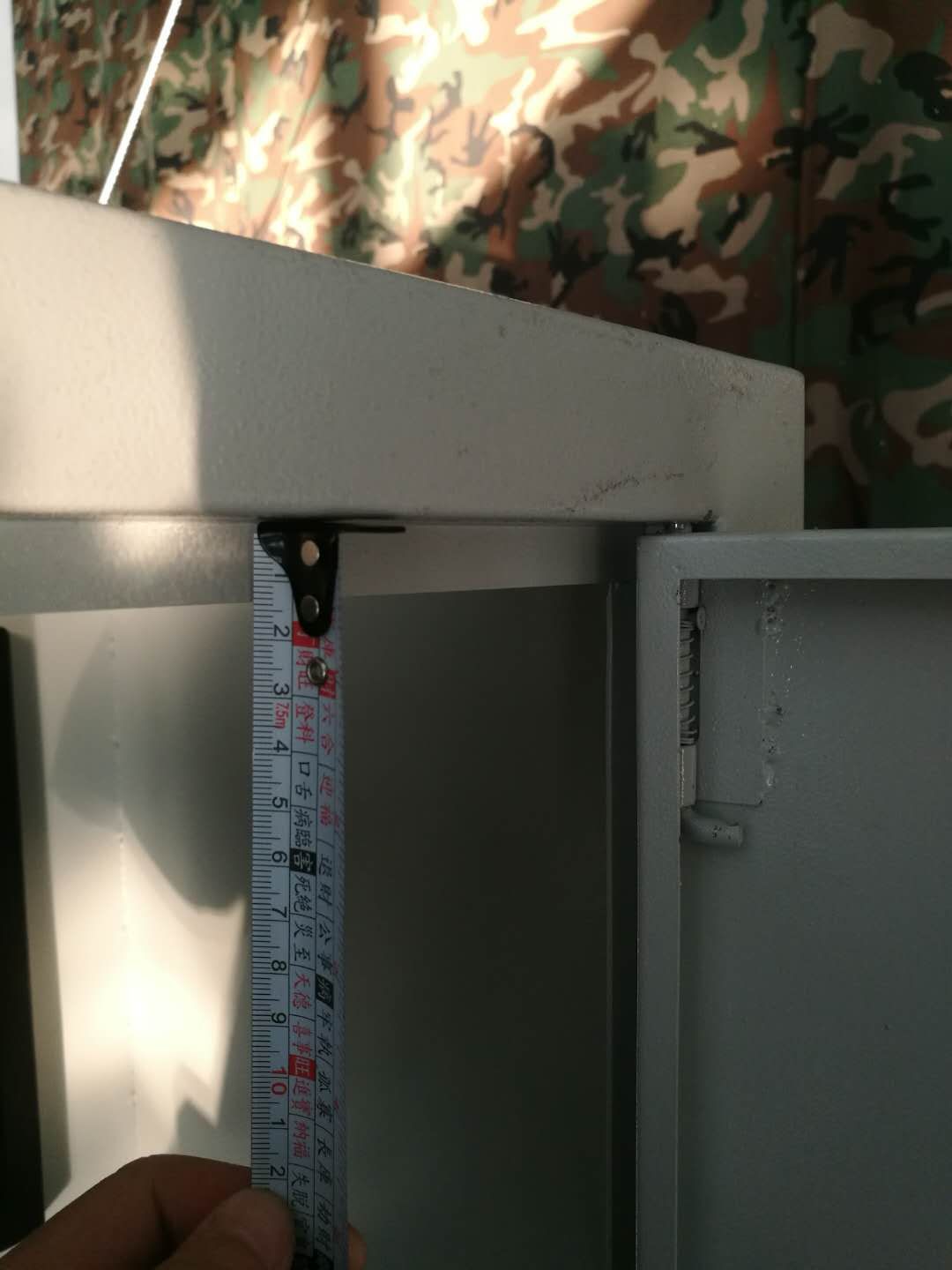

柜门要求开锁后上提一下拆掉的结构怎么设计?

开锁情况下,门往上提,下边缘脱离下门框后往外拉(下边也加个把手),上锁时限制门上下移动
上锁时限制门上下移动,这样的锁可有图片

C:\Users\szbojay013\Desktop不翻转,此结构即可,开锁,上提外拉
发表于 2019-1-16 08:51:59 | 显示全部楼层
做了一个图,传图需要审核,我口述一下,做一个可以让螺钉头通过的大圆孔,大圆孔上部分做一个长圆孔,长圆孔大圆孔相连,长圆孔只容许螺杆通过,要取出就必须上提到大圆孔部分,不翻转用这个简易完美解决

 楼主| 发表于 2019-1-17 11:13:30 | 显示全部楼层
小妖精の大妖怪 发表于 2019-1-16 08:51
做了一个图,传图需要审核,我口述一下,做一个可以让螺钉头通过的大圆孔,大圆孔上部分做一个长圆孔,长圆 ...
完美个锤子
大圆孔在外面不好看,用力扣下面会把锁憋坏
发表于 2019-1-17 11:15:43 | 显示全部楼层
上面加锁,下面里面框架结构焊一圈挡板,外面再加个把手搞定。
发表于 2019-1-17 11:54:08 | 显示全部楼层
下面固定短轴,上面有个带弹簧的插销,开门后下压弹簧,拔出插销,就可以把门拆下来了,看图
发表于 2019-1-25 09:13:00 | 显示全部楼层
0377zjp 发表于 2019-1-9 08:40
上锁时限制门上下移动,这样的锁可有图片
001.png 如果不是必须要用锁 只需要卡住限制位置,可以用这种插销,锁我看了一下没找到。但是肯定有弹力锁弹力扣之类的
发表于 2019-1-25 09:16:08 | 显示全部楼层
0377zjp 发表于 2019-1-17 11:13
完美个锤子
哈哈哈,有些地方用是挺完美的,要根据实际情况看,还有一种是门框底部加弹力销,你了解一下,不影响外观
发表于 2019-1-25 10:32:08 | 显示全部楼层
下面两个插销上面锁
