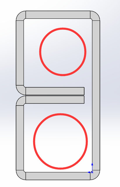

求助   40的外圆 两根包一快  图纸怎么画?钣金件

图纸应该怎么出
4mm的板材

不知道要求是什么,你这样做钣金件应该折不出来吧。如果两根棒能接触那就折个C型的,如果不能接触,那就折个S型的吧
