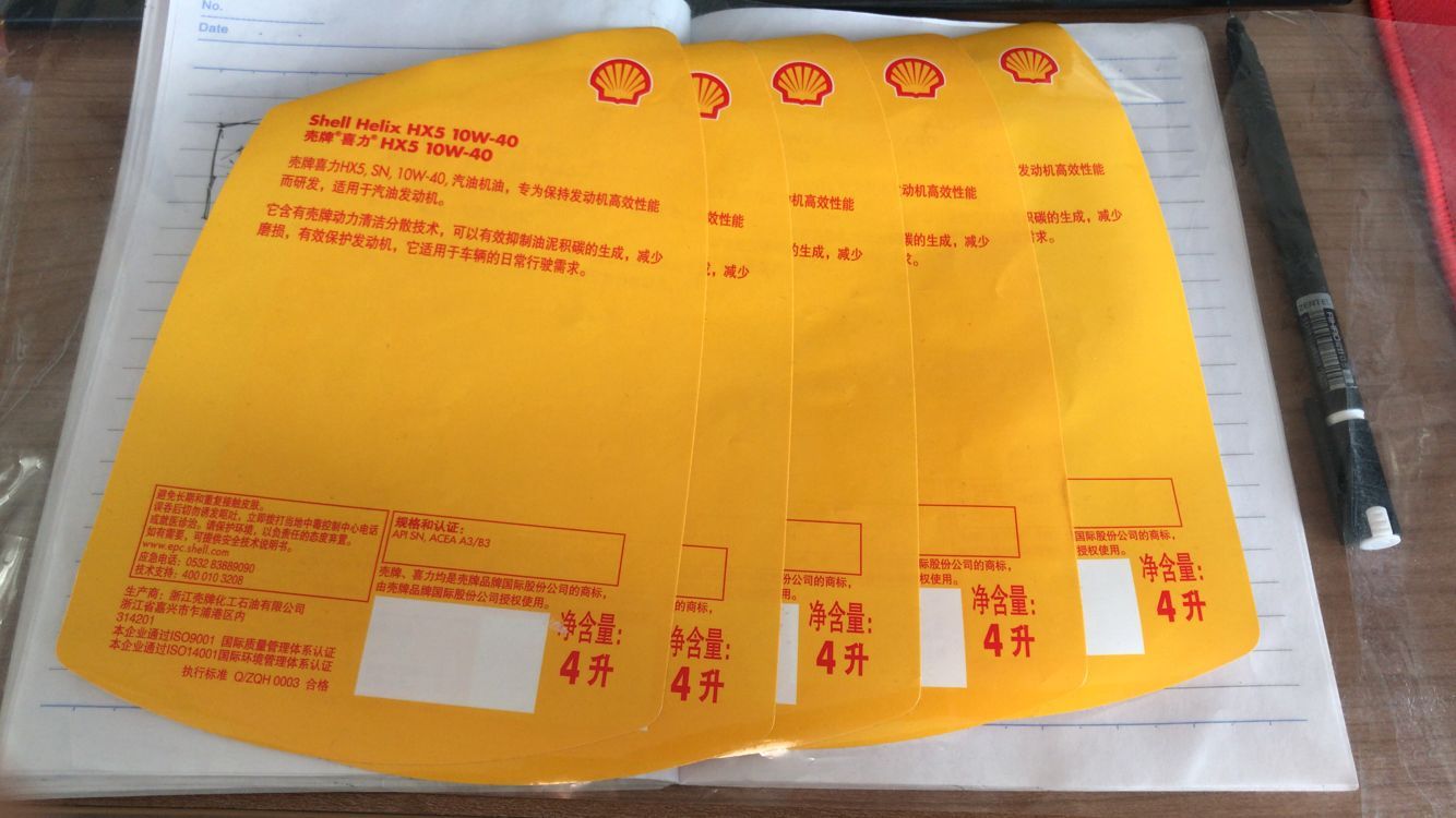

手上有这么一组标签,咱们平常用的标签贴标机
都是带有离型纸,而且是一个一个依次排开,然
后卷料成筒状。如下两图。
对于这种标签贴标机网上已经有了很多成熟机器
的模型,现在有这么一种标签,没有离型纸,而
且是每个标签层层叠加。类似于下图这种,图中
是有离型纸的,咱们假象没有,然后也是卷料成
筒。叠加的方向(正叠或反叠)可以要求定制,
该种方式不仅可以省去离型纸的成本,还在同样
直径的料卷时,能容纳更多的标签。不过我在网
上搜了一下,没有见过类似的贴标机器,有朋友
知道这种设备如何搜索关键字吗,或者有知道类
似的解决方案的吗,一起讨论下。
发表于 2019-1-8 09:55:04 | 显示全部楼层
没有离型纸又是卷料是什么意思
不干胶标签,卷料靠标签和标签之间粘贴,然后成卷。标签正面涂有硅油。  发表于 2019-1-8 09:56

发表于 2019-1-8 10:39:18 | 显示全部楼层
没有离形纸,卷成一卷不全粘一起了?
标签纸正面有硅油,很容易撕下来,不会粘下来。而且很容易剥离  发表于 2019-1-8 10:40

发表于 2019-1-8 12:00:44 | 显示全部楼层
带剥离的标签打印机还是有不少的,理论上来讲你这种应该是也可以剥离出来的。但是没有离型纸,而且涂了硅油卷在一起,剥离后你能保证背面的粘性还有那么强吗?制成卷的时候是不是工艺也更麻烦了?其实我不太懂,因为我是给家具厂做设备的,现在基本都是要求贴标签自动识别生产,所以这个问题略微知道一点点。
粘性肯定还是一样的。不过制卷工艺应该确实是更麻烦了。  发表于 2019-1-8 12:47
发表于 2019-1-8 12:07:33 | 显示全部楼层
我感觉没有离型纸的标签制造成本应该会更高,如果想做此类设备,不妨先了解他是如何生产的,这样问题迎刃而解了
多谢提供思路。我去问问客户。  发表于 2019-1-8 12:46
