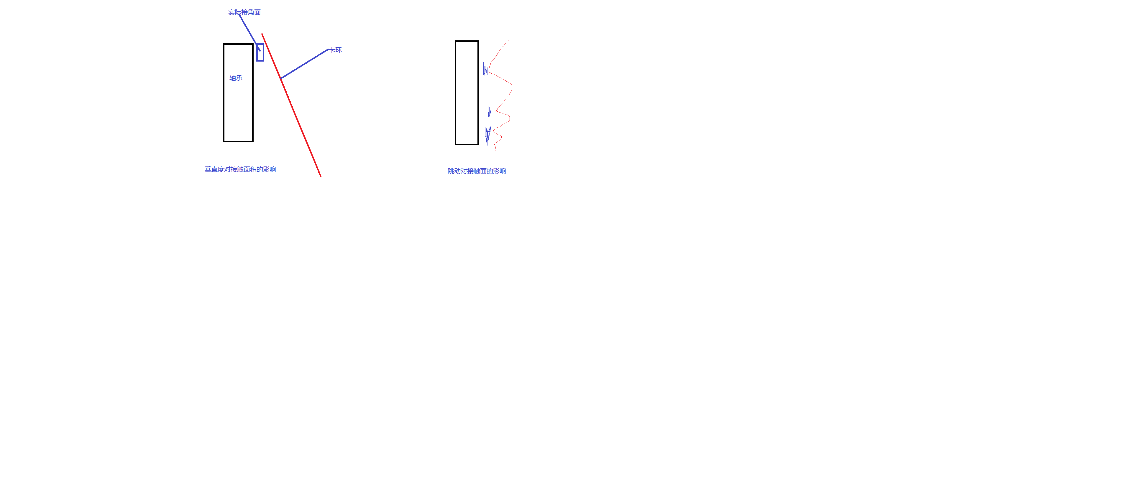

我查了下机械手册里面的,看到槽端面垂直度的公差跟跳动度的公差数值为什么会差那么多,是不是有问题?我要怎么改正才行?还有就是沟槽的圆角要多大比较好,看手册里面也没注明。以上问题,请大家指教指教,谢谢

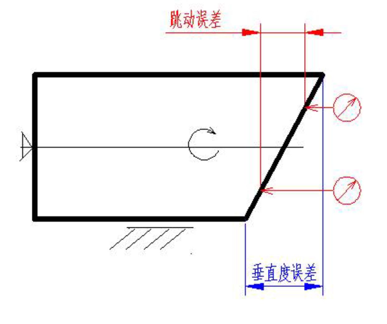

发表于 2019-1-8 09:27:21 | 显示全部楼层
我思故我不在 发表于 2019-1-8 09:05
我的重点在于跳动度跟垂直度精度差异
垂直度是某一条母线上最高和最低的差值。也就是控制孔与轴线的斜度。 跳动(端跳)是某一个圆周上最高点和最低点的差值。 也就是控制孔端面的波浪形。
实际上两个参数是独立的,没有相关性,所以对比大小也就没有意义。
之所以垂直度看起来要小的多,是因为垂直度影响更严重。

 楼主| 发表于 2019-1-8 10:12:17 | 显示全部楼层
forbetter 发表于 2019-1-8 09:48
我认为垂直度影响更严重
你为什么会这么觉得,说说你的理由。
如图
手机传个图真不容易
手机传个图真不容易
发表于 2019-1-8 11:15:36 | 显示全部楼层
沟槽圆角我记得在手册里有,R0.08。至于跳动和垂直,难道你们没有发现沟槽是要比挡圈大很多的吗?这样就形成了用挡圈来只能做一个方向的定位。这就意味着挡圈是不精确的定位方式。如果需要精确的定位方式就需要考虑轴肩或者其他型面定位。  既然不是精确定位,那么讨论的这些还有什么实际意义呢?
