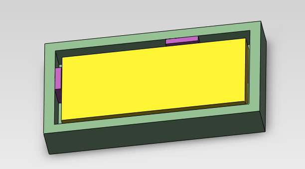

请教一下大神吗?
如何让红色块不倒?
绿色和黄色之间,通过红色块固定,之间均无间隙,间隙2mm,红色块用过后,还需拿走。各位大神有想法吗?

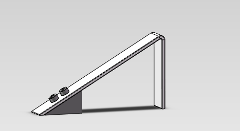

我的想法那个图,是不是站不稳,各位大神有想法吗?
不可留下脏污绿色和黄色是简图,并非标准的长方体

 楼主| 发表于 2019-1-7 16:21:22 | 显示全部楼层
忘记说了,绿色是铝合金材质,黄色是可伐合金
发表于 2019-1-7 16:43:37 | 显示全部楼层
你的最终目的是给黄色块做临时固定对么?
那么方案可以有很多,主要取决于可以接受对绿色件做多大的改动

 楼主| 发表于 2019-1-7 16:48:41 | 显示全部楼层
防弹蜗牛 发表于 2019-1-7 16:43
你的最终目的是给黄色块做临时固定对么?
绿色件不做改动,确实只是临时固定

 楼主| 发表于 2019-1-8 08:28:50 | 显示全部楼层
fangyunsheng 发表于 2019-1-8 07:51
“之间均无间隙,间隙2mm,”?????????“各位大神有想法吗?”问题呢?
另外莫非我是色盲,没找 ...
洋红色  看见了吗?

倒?为什么会倒?楼主工况都没描述清楚。按照你的想法,就是钣金折一个零件,再加一个配重块,这个零件放在黄色的上面,插进缝隙里面挡着呗。单从你这个零件来说,左下角那边,钣金与配重块怎么平?为什么钣金不上去一点?为什么要采用这种特殊角度,直接90度多折几刀一样可以达到这种效果啊
 楼主| 发表于 2019-1-8 09:35:55 | 显示全部楼层
方贤东 发表于 2019-1-8 09:07
倒?为什么会倒?楼主工况都没描述清楚。按照你的想法,就是钣金折一个零件,再加一个配重块,这个零件放在 ...
嗯嗯,说的是。。。
确实应该上去一点。。。
