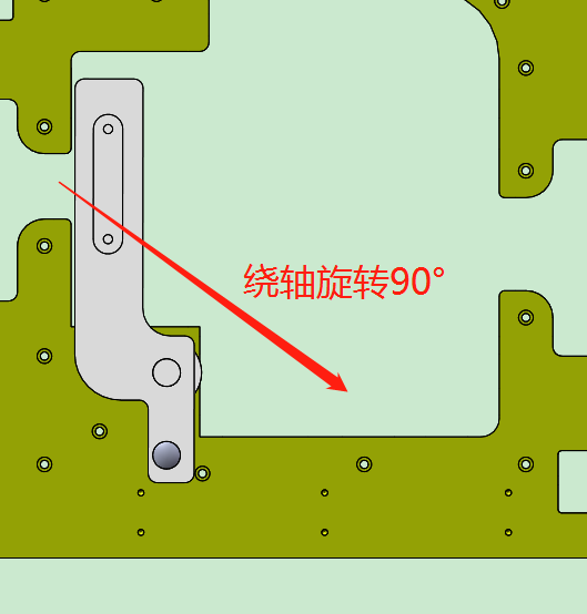

客户需要一个特定动作,现在我不想用气缸,想试试凸轮机构,各位给分析一下,这个有没有可能实现?
具体动作就是夹具绕轴旋转90°,在最后阶段忽然下坠5-10mm的样子,然后再转回90°,夹具复原。
 楼主| 发表于 2019-1-4 20:06:58 | 显示全部楼层
小夹具不大,170mm左右

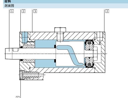

看过旋转压紧缸是怎么动作的吗把气缸的活塞加长,在活塞上开一个S形槽,在缸筒上装个螺钉在S形槽中
思路可以参考下
旋转压紧
旋转压紧

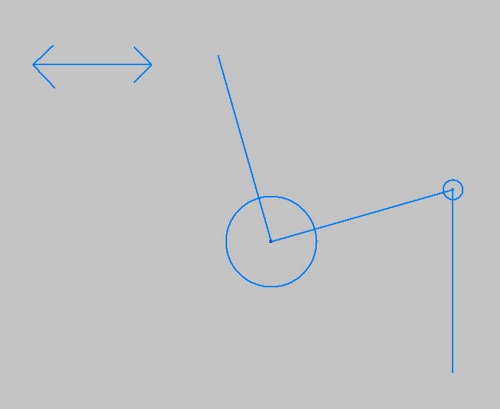

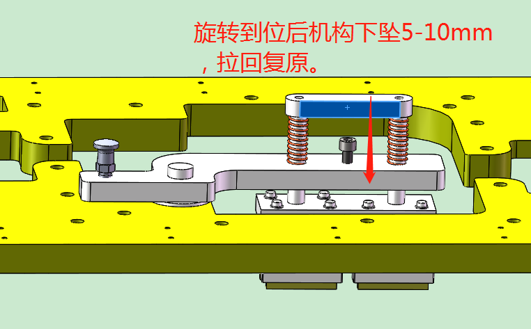

发表于 2019-1-5 06:56:13 | 显示全部楼层
这个,真的不需要凸轮了吧。
大圈圈处,固定在夹具上,右侧的是升降件。推拉的位置在箭头处。夹具90度处设置硬限位。
夹具要转动90度,驱动摆杆转动95度啊,100度啊什么的。
驱动摆杆转动90度后,硬限位不让夹具继续转动了,摆杆继续转动,升降件就下去了。
摆杆回到90度处时,弹簧已经把升降件提上来了。
然后,就都回到原位了。。。
如果下压力需要很小或运行速度很快,还是加一两根弹簧的事儿。。。

 楼主| 发表于 2019-1-5 08:20:14 | 显示全部楼层
Cavalier_Ricky 发表于 2019-1-5 06:56
这个,真的不需要凸轮了吧。
大圈圈处,固定在夹具上,右侧的是升降件。推拉的位置在箭头处。夹具90 ...
没能理解,我这个是XY平面内旋转90°,然后Z轴迅速下降的一个动作,不知道您这个具体是怎样的动作
