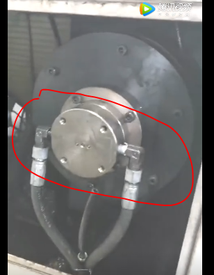

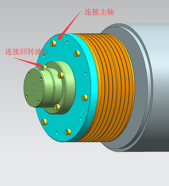

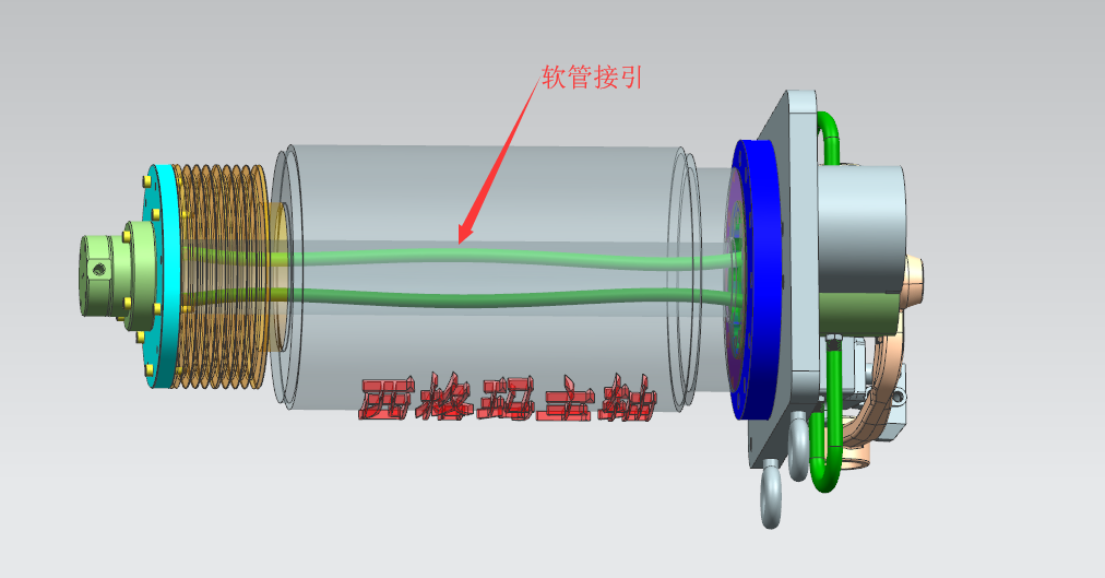

20181126101222_42691.png 20181126101234_54080 (1).png 一直没看明白  这个回转油缸和液压软管究竟是怎么连接的   主轴旋转的时候   不会带动软管打结吗?    如果回转油缸内部跟着旋转    又是如何保证一直供油状态的    新人一个  看了一天还是没搞懂内部的结构, 手里刚好有个活  需要用到这样的设计   希望大家能帮帮忙解答一下...

发表于 2019-1-3 14:43:44 | 显示全部楼层
液压软管和回转油缸之间有旋转接头,不会打结的。

 楼主| 发表于 2019-1-3 15:54:14 | 显示全部楼层
12312348 发表于 2019-1-3 14:48
不好意思,回转油缸没看到在哪?
就是那个绿色的零件= =
 楼主| 发表于 2019-1-3 15:56:05 | 显示全部楼层
绍兴振腾医疗 发表于 2019-1-3 14:16
参考液电混合旋转接头和回转油缸
谢谢  那我晚上查查看资料
 楼主| 发表于 2019-1-3 16:00:29 | 显示全部楼层
捕获.PNG     外面这部分是不旋转的   然后这两根管是怎么通油给主轴里面那两根软管的呢    里面那两根肯定是在转的把
发表于 2019-1-3 16:05:20 | 显示全部楼层
默维丶 发表于 2019-1-3 16:00
外面这部分是不旋转的   然后这两根管是怎么通油给主轴里面那两根软管的呢    里面那两根肯定是在转 ...
油管和不转的那部分结构有没有剖切图?
 楼主| 发表于 2019-1-3 16:09:19 | 显示全部楼层
晓昀 发表于 2019-1-3 16:05
油管和不转的那部分结构有没有剖切图?
没有  所以一直搞不清里面的结构       视频我补充了呢  可以看一下
