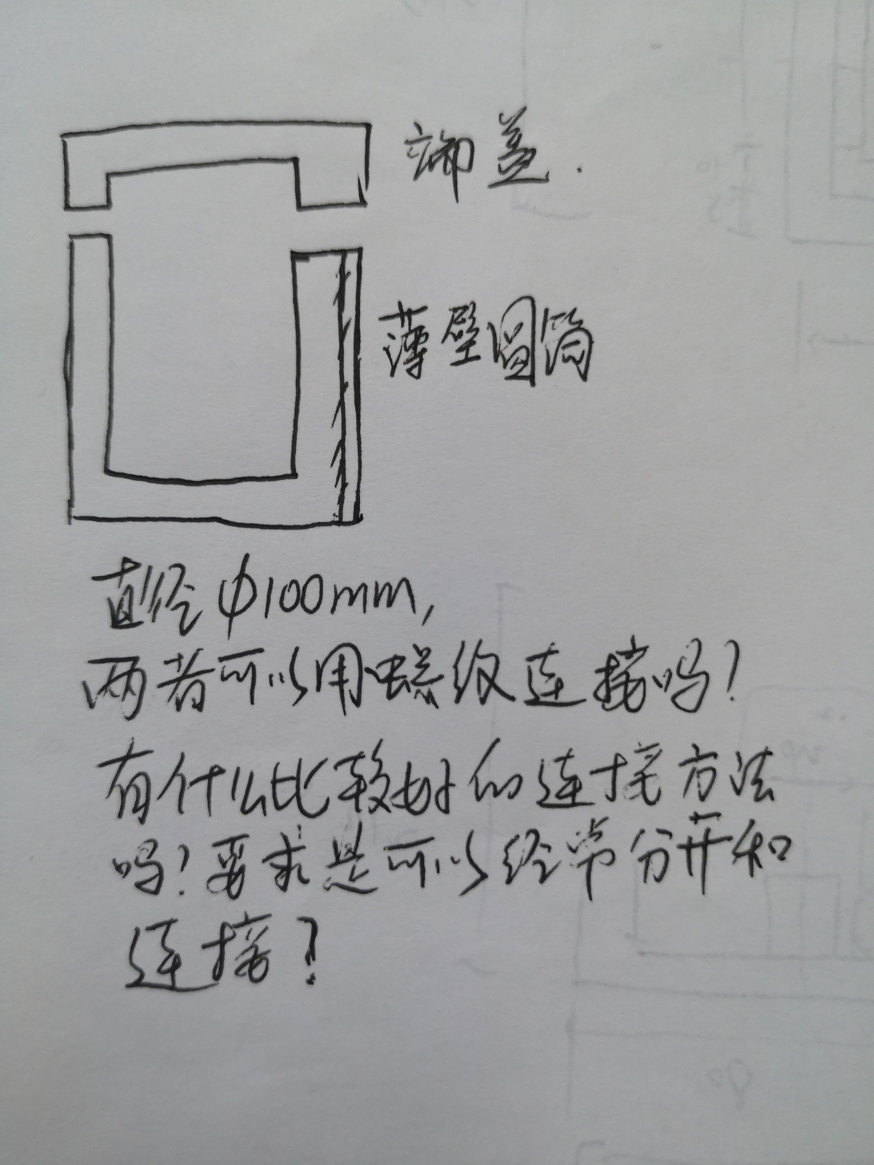

如图,两者如何连接比较好?求解答
发表于 2019-1-2 18:53:51 | 显示全部楼层
看连接的要求:
1、是否要求密封性,密封程度如何?
2、连接的紧密度如何?
3、内外介质是什么?
发表于 2019-1-2 18:55:13 | 显示全部楼层
参照一下过滤器拉扣,有标准配件。

发表于 2019-1-2 19:30:37 | 显示全部楼层
用螺纹连接可以的,旋合的快慢通过导程来调节
 楼主| 发表于 2019-1-2 19:55:34 | 显示全部楼层
我看了一下,直径100的话,螺距有6 4 3 2四种,这个螺纹只是起连接作用,您觉得我选择哪个螺距比较好?
发表于 2019-1-2 22:47:33 | 显示全部楼层
连接后的薄壁圆筒怎么使用?只是储存物料还是连接起来后还要做某种运动?把问题描述的再清楚一点。
 楼主| 发表于 2019-1-2 23:01:30 | 显示全部楼层
只是连接起来,里面有东西,不用考虑密封,能连接起来就行

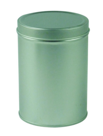

发表于 2019-1-3 08:26:24 | 显示全部楼层
参考矿泉水瓶盖子
发表于 2019-1-3 08:40:03 | 显示全部楼层
具体看壁厚吧,薄壁圆筒缩口并加工凸点(参考铅笔盒),盖加工凸点就可以盒上了;最直接的方法去超市买盒铁盒装的饼干或糖果参考下不就行了
