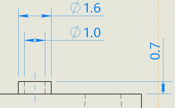

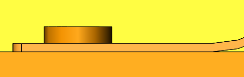

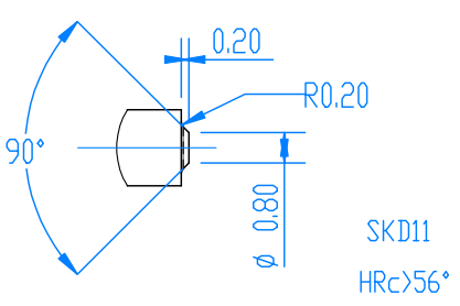

各位大神,我现在有款铆头需要改进,是否有好的思路,请各大神赐教,感谢!工况:在压铸铝锌合金的圆柱(圆柱外径1.6mm,内径1.0mm,高0.7mm)上套一厚度为0.3 mm、孔径为1.64的铜片,铆头需要从上方压铆铝锌合金的圆柱,将铜片铆接在一起,要求圆柱铆压部位外翻压平,外翻后直径达到1.75mm左右,有拉拔力要求,约50N左右;目前设计的铆头,有拉拔力不稳定的情况,以下是铆头图纸,请教各位大神铆头如何改进,感谢!!

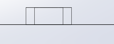

这是铜片组装后的图片
