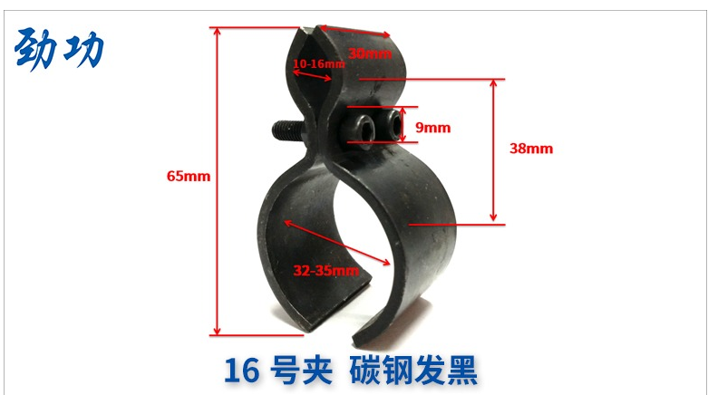

请教高手,这个夹子比如上面的可以夹10-16mm尺寸的管子,
两边的夹管子的该如何画呢?

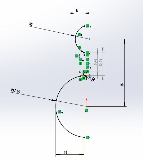

发表于 2019-1-2 12:51:15 | 显示全部楼层
用3段圆弧连起来,2段按所夹管子最大直径,中间加上圆角,圆弧高度根据最小管径来决定,基本也符合折弯加工的要求(模具冲压也容易加工模具)

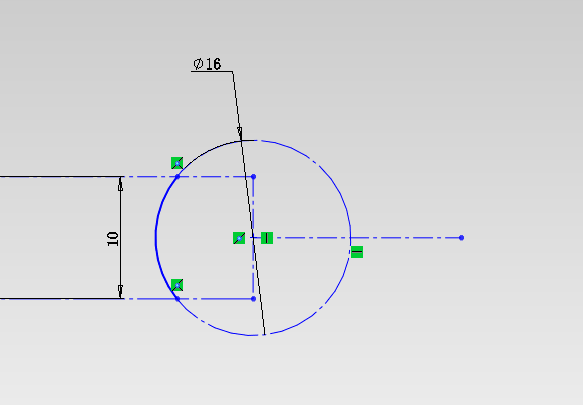

发表于 2019-1-2 15:10:11 | 显示全部楼层
有尺寸,三段圆弧相切。
发表于 2019-1-2 15:14:18 | 显示全部楼层
瑞香 发表于 2019-1-2 13:20
大侠能说的详细一点吗?
应该怎么画啊?
大概如此,根据实物再调整一下就可以了

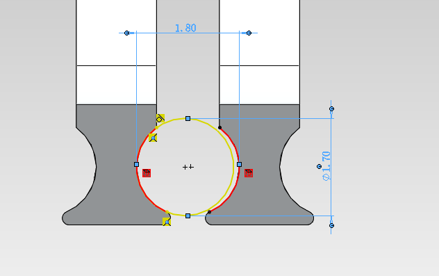

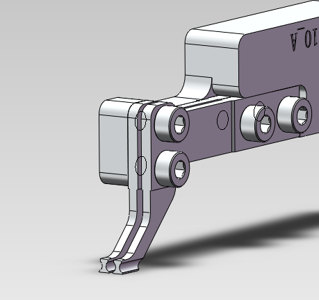

 楼主| 发表于 2019-1-2 16:01:12 | 显示全部楼层
2011ayoon 发表于 2019-1-2 15:14
大概如此,根据实物再调整一下就可以了
谢谢大侠,终于明白了,
还想再请教一个问题,
我这样子画,能夹紧直径1.8mm的小圆柱吗?
还是需要做些修改?
如果大侠有空回答的话,就太感激了。。
可以,只是外面这片似乎厚了点,这样夹紧时两边会同时变形,可能会造成一点位移,夹紧螺钉离针稍微远了点,改在附近可能好点,梁上的螺钉应该只起固定作用  发表于 2019-1-3 11:11

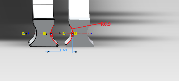

 楼主| 发表于 2019-1-3 11:31:03 | 显示全部楼层
瑞香 发表于 2019-1-2 16:01
谢谢大侠,终于明白了,
还想再请教一个问题,
我又改了,我感觉改成这样更贴近你给的那个图的意思...你感觉怎么样啊?哪个更好一点呢?位移没事的,只要能夹紧就行了。。。后面有一个六维架。。。。
那些上面的螺丝是起拧紧的作用,装和卸都要卸下螺丝。。。
