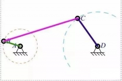

全部用转动副将四个构件联接起来的四杆机构称为铰链四杆机构。它是四杆机构的最基本的形式,其它形式的四杆机构都可看作是在它的基础上演化而成。

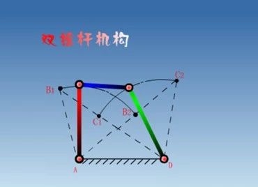

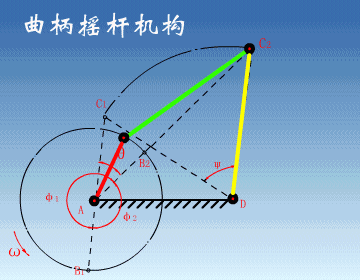

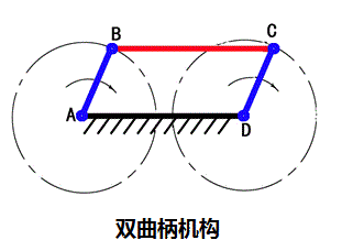

铰链四杆机构中,根据连架杆运动形式的不同,可分为曲柄摇杆机构、双曲柄机构和双摇杆机构三种基本形式。
5、铰链四杆机构的演化
通过连杆机构的倒置、改变各杆相对长度或改变运动副形式等方法,由铰链四杆机构演化而来,典型实例是曲柄摇杆机构演化为曲柄滑块机构。

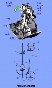

曲柄滑块机构是用曲柄和滑块来实现转动和移动相互转换的平面连杆机构,也称曲柄连杆机构。

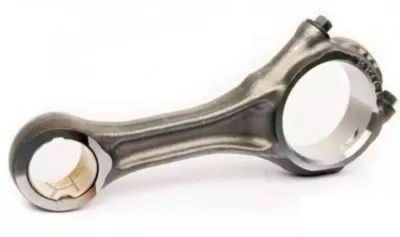

曲柄滑块机构中与机架构成移动副的构件为滑块,通过转动副A、B联接曲柄和滑块的构件为连杆。
应用领域及作用:内燃机中的曲轴为曲柄、连杆为连杆,活塞为滑块。作用是将燃烧后的空气产生的压力带动活塞的直线运动转换为回转运动,发动机就转了。
空气压缩机:曲轴为曲柄、连杆为连杆,活塞为滑块,其中的作用是将回转运动转换为直线运动,压缩空气。
