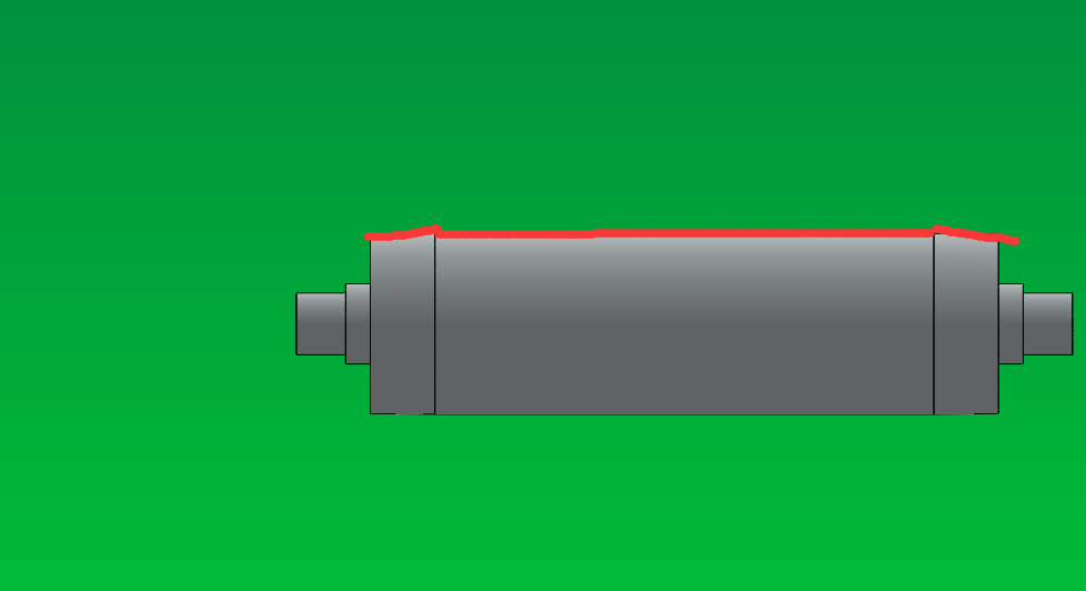

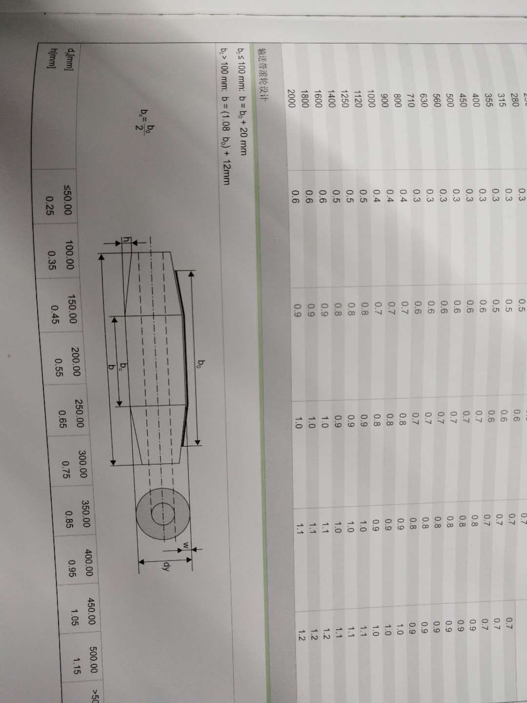

请教各位,为了防止输送皮带跑偏,皮带辊筒两端的斜度一般是多少?还有两端锥度所占的辊筒总长的比例有标准么

防止皮带跑偏的皮带辊应该是中间向上凸起的圆弧吗?
发表于 2018-12-28 16:35:39 | 显示全部楼层
输送带厂家样本上有要求的,给你拍个照片哈
发表于 2018-12-28 21:21:39 | 显示全部楼层
平带可以参考GB11360

发表于 2020-2-29 08:54:37 | 显示全部楼层
您好,
你说,输送带厂家样本上有要求的,给你拍个照片哈
这个两端带锥度的轴设计标准,您有资料是吗?
