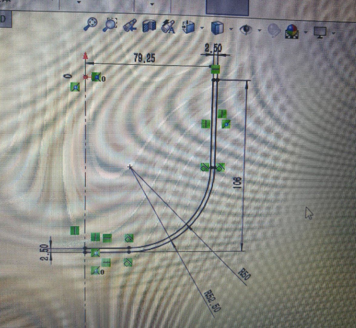

新手学习,画一个小容器,原二维图见下图,
原二维图
原二维图

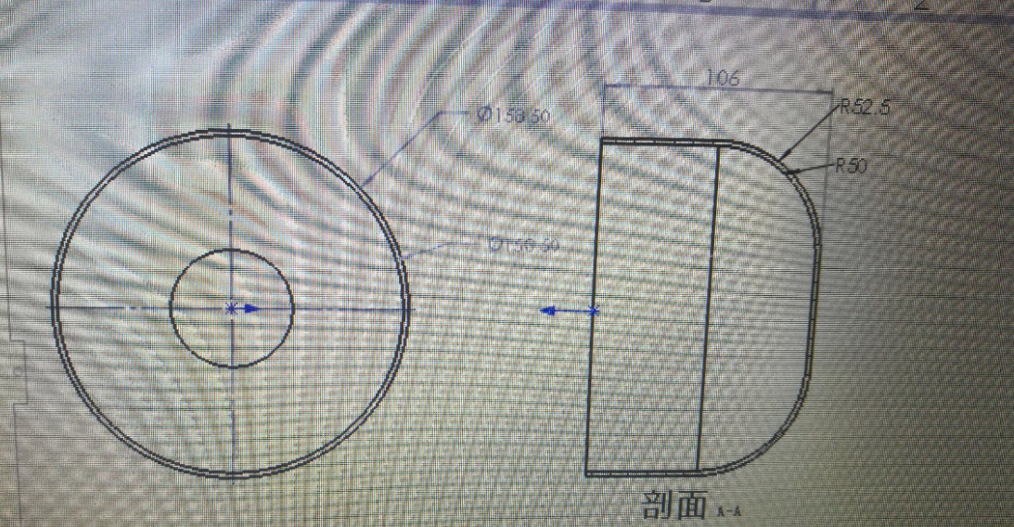

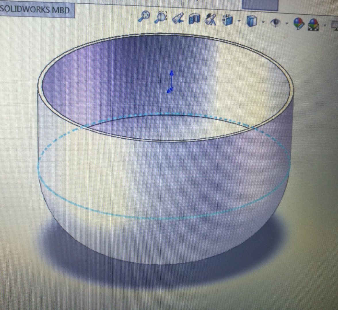

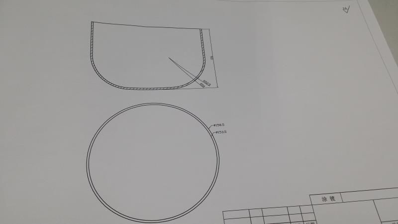

,本人相练习,就通过这个二维图画出了这个零件图,结果想通过零件图生成工程图的时候,出现了两个问题,第一,剖面图的中间多出了一条线,第二,剖面图右下角的圆角无法标示,点了智能尺寸,没有反应。下图是我画的零件图以及生成的工程图。想问问各位大神为啥剖面图会多出一条线,还有剖面图中的R50和R52.5是我被办法了用注释标注的,点圆角智能尺寸没有反应。 11.jpg 22.jpg 33.jpg
发表于 2018-12-27 21:05:12 | 显示全部楼层
右件,切线,隐藏切线;R不能标的原因我不知道,我猜测应该是软件认为你想标的那两个R是球面
发表于 2018-12-27 21:13:39 | 显示全部楼层
有没有可能你的剖切线没有与对称中心线重合,骗了一点点,肉眼看不出来,你编辑一下剖切线的草图,让它们重合

 楼主| 发表于 2018-12-28 09:02:59 | 显示全部楼层
嗯嗯,切线的问题解决了,R不能标是因为剖面线没有跟中心线重合,已经解决,谢谢。
