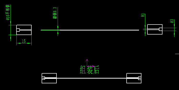

求助 0.3碳钢丝怎么能固定
发表于 2018-12-27 17:04:12 | 显示全部楼层 |阅读模式
QQ图片20181227164805.png 冷焊机电流小与不锈钢件就焊接不住,大了就糊了不结实易断,求助有没有其它连接方式
发表于 2018-12-27 17:09:03 | 显示全部楼层
小绳卡行不
发表于 2018-12-27 17:24:35 | 显示全部楼层
螺栓压
发表于 2018-12-27 17:30:32 | 显示全部楼层
胶水行吗?
发表于 2018-12-27 18:19:32 | 显示全部楼层
电容式碰焊机,放电时间5毫秒
发表于 2018-12-28 07:43:18 | 显示全部楼层
参考钢板弹簧的固定方式。
不是太懂,您那边能做吗  发表于 2018-12-28 15:45
发表于 2018-12-28 08:23:59 | 显示全部楼层
激光焊绝对可行。
发表于 2018-12-28 08:52:54 | 显示全部楼层
假如是高碳钢丝的话,一般焊接影响强度,易脆。最好钎焊。
还可头上做一个小于3毫米的带孔小圆柱,铆接。
这个方法可行,钎焊没试过,可以试试看,谢谢  发表于 2018-12-28 11:13
是0.3啊  发表于 2018-12-28 09:32
 楼主| 发表于 2018-12-28 11:11:58 | 显示全部楼层
谦卑畏天恩 发表于 2018-12-27 18:19
电容式碰焊机,放电时间5毫秒
谢谢,我们找地方试试看
发表于 2019-1-2 19:23:58 | 显示全部楼层
如果焊不住,不如试试打个结,用夹紧方式固定。
