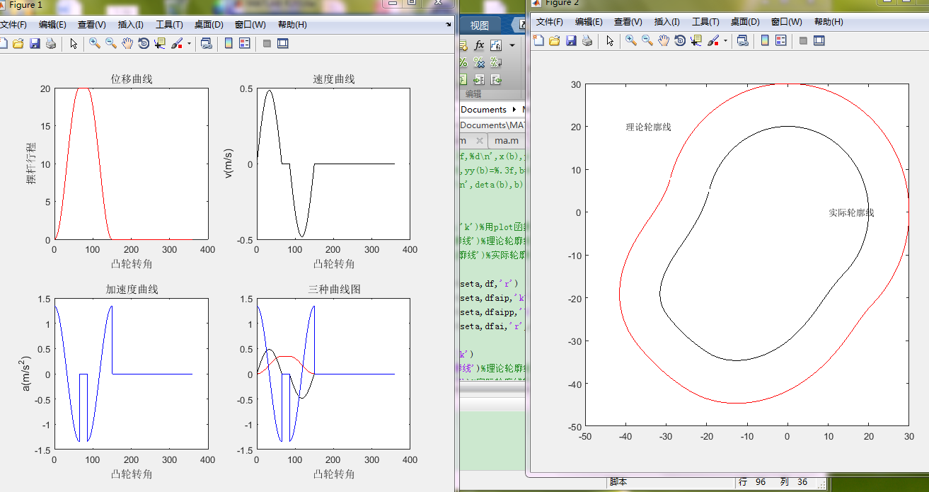

有没有能将多个凸轮的位移曲线显示到一个坐标系中呢,平时一般是如何设计分配的,求设计思路,谢谢。单个凸轮的曲线可以如下图所示:

0.15S, 30mm, 必须形闭合;
盘形沟槽,我觉得成本较高了;
共轭或者等径能否解决?
偏心的就可以解决了 他行程又不大  发表于 2019-6-24 18:03
发表于 2019-6-25 09:49:46 | 显示全部楼层
盘式凹槽,偏心对心差别不对;加工的成本还是很高;
要么双层,要么很厚。还要减重,动平衡。
