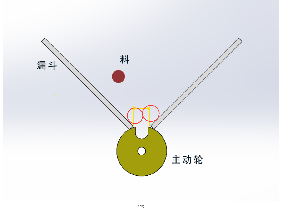

请教一个很简单的问题(关于漏斗落料)
 楼主| 发表于 2018-12-26 09:12:13 | 显示全部楼层
詹姆斯007 发表于 2018-12-25 22:59
上面缺口不要做成平行的,做成喇叭形缺口即可。
有点懵 俺有点笨 想半天没想出来具体样子
发表于 2018-12-26 10:10:34 | 显示全部楼层
喇叭口的意思是,上面大一点,下面小一点吧,做倾斜的?
发表于 2018-12-26 10:23:15 | 显示全部楼层
1.要看你物料的最大公差是多少,有无毛刺?一般比圆棒15mm单边大1mm就行
2.你这结构会起拱的,参考下典型的棒状物料料仓结构,最好做个偏心凸轮在入口处转动不停的把棒料往上顶,破坏起拱。
发表于 2018-12-26 10:38:29 | 显示全部楼层
不想设计 发表于 2018-12-26 09:00
感谢 我就是看到那个实例动图才想到这里
那,说明你还是没看仔细,没分析仔细。
起码,人家的漏斗两面,
1)角度跟你的不一样吧。
2)两个壁面的延伸面离转轴的偏心距都不一样吧。
     这个是很重要的设计依据的。
     主要破拱、保证每个槽里都有一根儿家伙,出门时不被夹脑袋蹭后背,都靠它的。
所以,上面两个信息看出来了,你也就不会问图中黄色部分该多宽啦。因为,真的差不多就行的啊。
MechLib里面那么多好东西,不要走马观花。
我记得这些宝贵的资料,主要是靠一位台湾的前辈收集出来的。
每个视频动画,都在明示着这种机构的关键点在哪儿。
看完每个视频动画,得把这些关键点、关键比例收集齐了,才能算是搞机械的人看过了。
加油!
发表于 2018-12-26 10:42:08 | 显示全部楼层
不想设计 发表于 2018-12-26 09:07
谢谢指点 昨天想到了角度方面的原因 但仔细想想又好像无关
请指教
像这个一样,中间设置点分流的挡杆,能避免卡死
发表于 2018-12-26 11:14:52 | 显示全部楼层
有从动轮吗?

 楼主| 发表于 2018-12-26 12:15:02 | 显示全部楼层
2.你这结构会起拱的,参考下典型 ...
感谢指点 老哥你说的凸轮与前面几位前辈给出的振动都是为了破坏起拱吧 我理解的对吗
另外 凸轮厚度是否受到料的轴向尺长度的限制?
