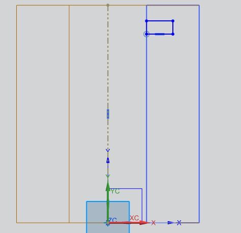

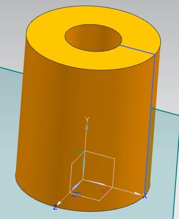

在齿轮内孔两边个需要一个卡簧槽轴承限位用,在圆孔内部画槽没搞过,silidworks我都是自己摸出来的,从来都没人教过我,超多功能不懂
发表于 2018-12-25 18:03:55 | 显示全部楼层

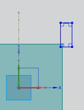

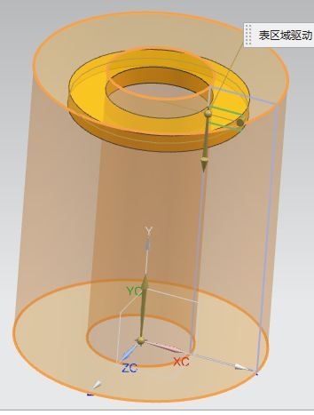

和画圆柱一样,以中心线(点划线)为轴线,方块为草图,旋转切除。
发表于 2018-12-25 18:16:58 | 显示全部楼层
旋转切除。这最基础的。钣金件,结构构件,有限元,曲面设计。
发表于 2018-12-25 20:34:50 | 显示全部楼层
这个可以用退刀槽的功能来造型,再土一点的办法直接草绘拉伸切除命令。

发表于 2018-12-26 08:36:55 | 显示全部楼层
一直和楼上一样拉伸切除,感觉比旋转切除方便
 楼主| 发表于 2018-12-26 17:47:57 | 显示全部楼层
谢谢,我做出来了
 楼主| 发表于 2018-12-26 17:48:43 | 显示全部楼层
454141017 发表于 2018-12-25 22:17
也可以在某个平行面上画个圆,然后切除拉伸,想切哪里切哪里,等距过去。
建议学做模具,迟早总得会。
鼓 ...
谢谢,做出来了
