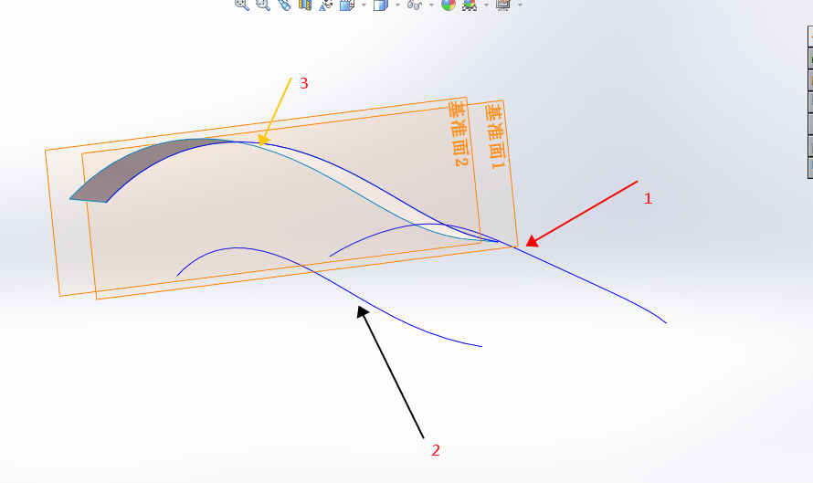

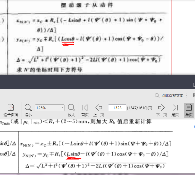

《机械设计手册》第五版第一卷第4-106页,计算凸轮的工作轮廓直角坐标yn的坐标公式是不是有问题啊,和《现代机械设计手册》第2卷第5章第11-135页的公式不一样,具体见下图,有没有哪位大神知道 哪个公式是对的呢?见图片中红线位置,曲线3理论轮廓线,曲线1第二个公式的曲线,曲线2第一个公式的曲线

发表于 2018-12-25 18:39:42 | 显示全部楼层
自己能不能试着推导一下?看到这么长的公式都头疼,你先推导下。
发表于 2018-12-25 20:02:20 | 显示全部楼层
曲线能否再详细的解释一下?
发表于 2018-12-25 21:09:08 | 显示全部楼层
一般老书的对。
的确,老书是对的 新书错误太多  发表于 2018-12-25 21:32
 楼主| 发表于 2018-12-25 21:33:49 | 显示全部楼层
远祥 发表于 2018-12-25 20:02
曲线能否再详细的解释一下?
只计算了推程的理论轮廓曲线和工作轮廓曲线,用MATLAB编程写的,
