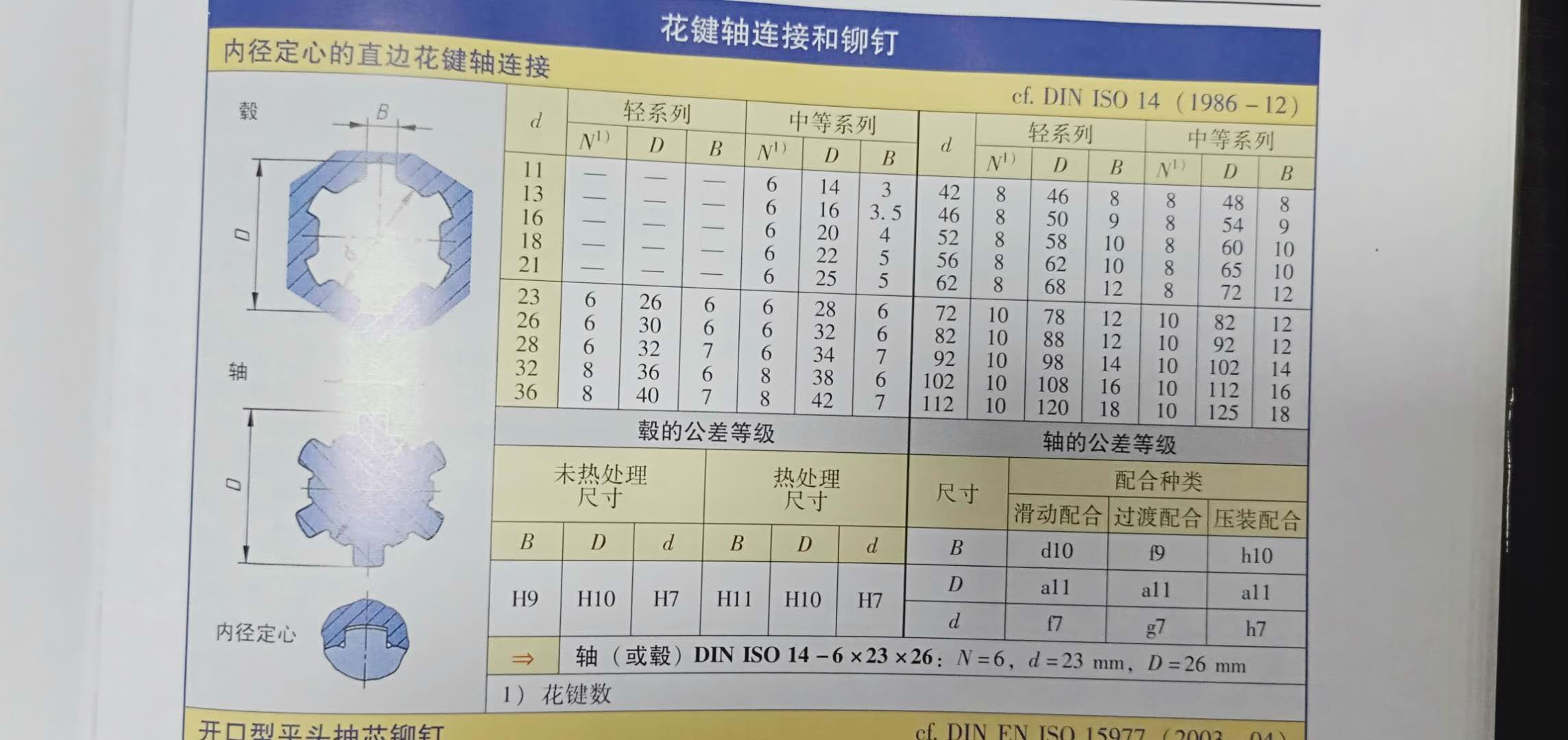

请教,矩形花键6×22×25×6(键数×小径×大径×键宽)是标准的吗?

查了,没查到啊

应该是非标的了。

手册上没看到有这个标准,应该是非标的
