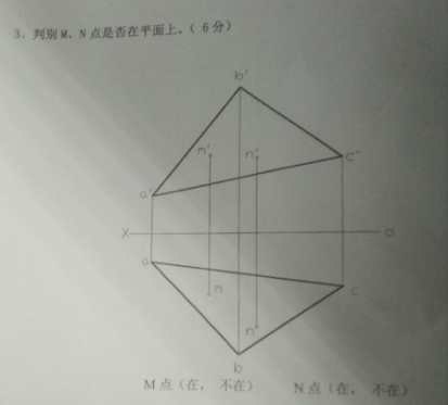

这题什么意思?
发表于 2018-12-24 11:20:56 | 显示全部楼层 |阅读模式
QQ图片20181224111949.png 没看懂
发表于 2018-12-24 11:33:58 | 显示全部楼层
目测M点在,N点不在
发表于 2018-12-24 11:49:29 | 显示全部楼层
目测同楼上,三维视角,图上MN点是在空间上的三角形上的点,把三角形投影到随机一个世界平面,生成M' N'。通过投影与原画的比例可以看出来大概情况。
发表于 2018-12-24 12:19:26 | 显示全部楼层
连接a'm'并延生交b'c'于点o',过o'画竖线交bc于o,连接ao,m在oa上,则在平面上,n同理

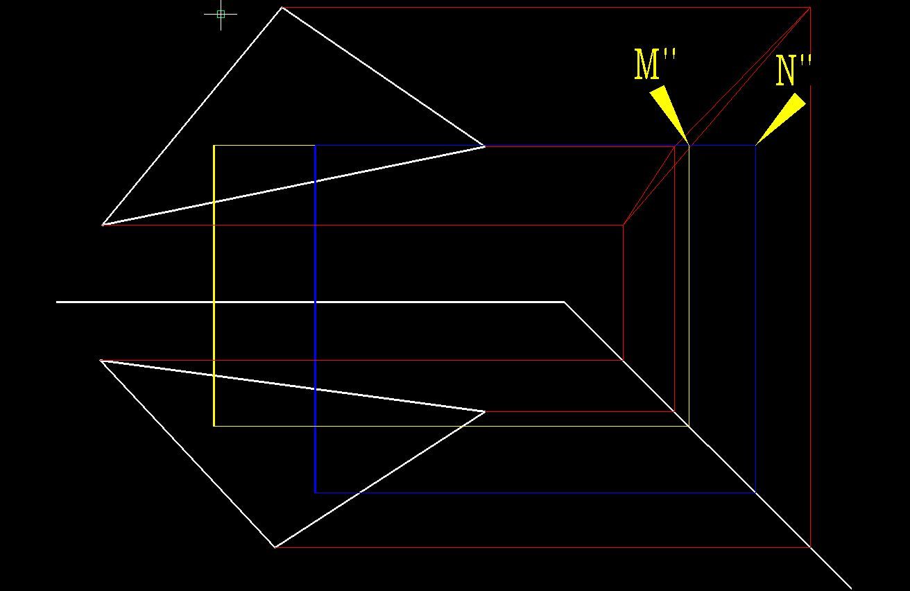

发表于 2018-12-24 12:31:54 | 显示全部楼层
如果一点在一空间平面上,则对任意OXYZ坐标系,该点的投影一定在空间平面的投影内。定义见下图:
工程图文档1.dwg (178.62 KB, 下载次数: 0)
常规解法见四楼大侠
发表于 2018-12-24 12:36:24 | 显示全部楼层
这题不严谨啊,大小写应该统一。
发表于 2018-12-24 12:44:46 | 显示全部楼层
fangyunsheng 发表于 2018-12-24 12:36
这题不严谨啊,大小写应该统一。
不严谨的是,题目没说这是哪个行业标准哪个行业常识的什么图。。。
是什么人出的什么图,决定这个点在不在哪里吧,或者可在可不在的吧。
我去哪儿面试搞机械的岗位,谁敢拿这个出题,抽他两巴掌,然后拜拜。
面试的人,可不是无聊的人。

发表于 2018-12-24 14:06:05 | 显示全部楼层
出题者还真是惜字如金,这是什么玩意?在哪个平面?每条线都是什么意思?尺寸是多少?完全靠目测?那我只能回答目测应该是M在N不在,错了不怪我
发表于 2018-12-24 14:06:52 | 显示全部楼层
机械制图基础,考的是点、面的投影法
