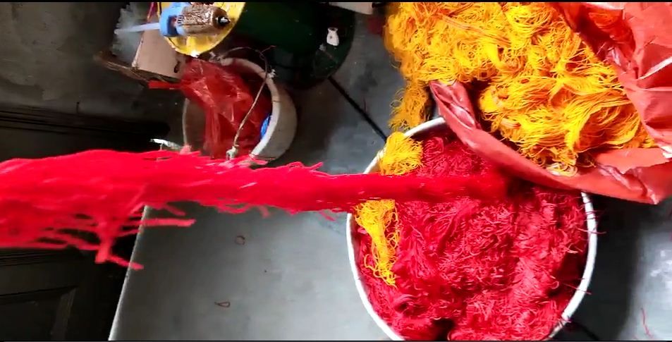

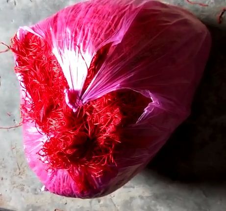

来料是一根捆扎的,现在就是手动拆开,一段一段的剪

发表于 2018-12-24 22:35:48 | 显示全部楼层
你得给看那一捆是长啥样的,这才是能搞出多高产能的关键。
供料供不上来,那就是设备的产能上不来,或者只能半自动化,供料处坐着好几个人。。。
比如,一捆多长,一捆能出大概几件产品。。。
看不见来料的状态,真的说不清想不出该用什么样的方案来理料。
刚才想起前几天你发过同一个话题,去看了,后来又贴上来了原料视频啊。
那盆里放着的吊穗,拎起来,好像会卷起来的。一捆儿来的,有没有叠放有序啊?或者,供应商那边能不能搞定?
粘贴工序,这个应该没任何难度的吧。你们自己就是工厂,跟你们多聊聊就能知道该避免哪些不良了。
 楼主| 发表于 2018-12-24 22:40:14 | 显示全部楼层
这是原材料状态

 楼主| 发表于 2018-12-24 22:40:50 | 显示全部楼层
供料供不上来,那就是设备的产能上不来,或 ...
刚发了一个附件,是原材料的状态
 楼主| 发表于 2018-12-24 22:44:20 | 显示全部楼层
原材料状态
