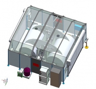

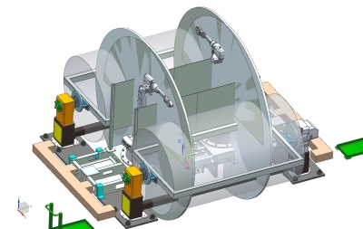

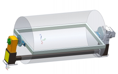

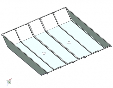

这个弧焊工作站是ABB标准单元,包括机器人、立式翻转变位机、伏能士焊机和工作站外围防护房,整套约一百万。
工作站的核心设备

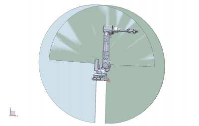

机器人的型号IRB2600_12_185,负载12kg,臂展1.85米;两侧的圆弧是机器人的可达范围,在3D软件里面通常会使用这种范围圈来模拟机器人的可达性,但这种方式并不太靠谱,因为机器人的姿态无法模拟,所以有时会出错,所以建议大家都要学习RobotStudio!

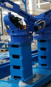

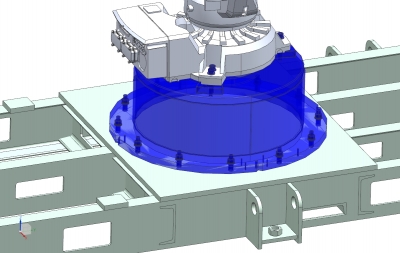

ABB的机器人底座,他们喜欢用这种圆柱型的结构,但一般我们都是右图这种方柱型用的多(PS:大家觉的哪一种好?)

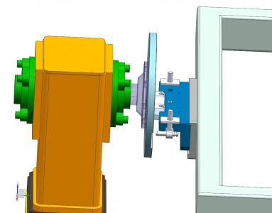

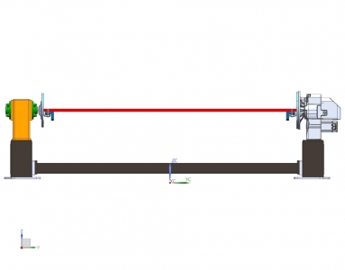

立式翻转变位机,跨距3米,负载1.5吨,旋转直径1.6米;

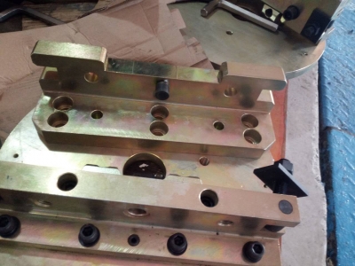

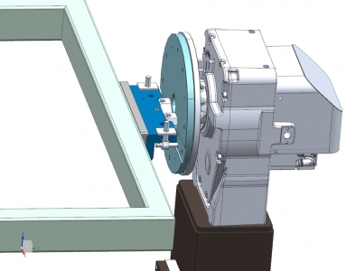

关于变位机两端的快速换模座,当时他们说是专利技术,所以给的数模也不全;

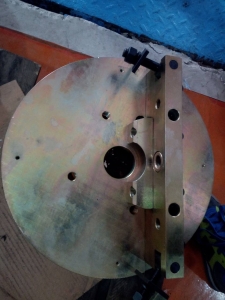

这里我吐槽一下:上面左图从动轴,右图主动轴,两端都是圆柱孔,而且跨距3米,虽然工作站精度高,但它没有考虑到人家的焊接工装做出来有误差,都是圆孔,换模手插销如何插得进?
工作站主动力轴同心也是一个很大的问题,如果误差超过25丝,后期生产时就会导致产品不稳定,这一点在验收时一定要注意,不给调出来,不付尾款!

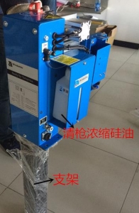

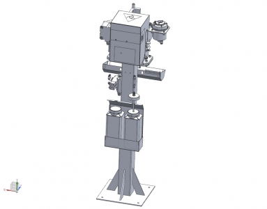

TIB清枪器,清枪剪丝几个,零售价三万

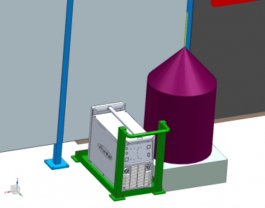

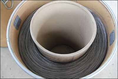

伏能士TPS3000焊机,专业焊机铝材质;桶装铝焊丝;
焊房的房顶没有设计抽烟装置,只预留了抽烟孔;

伏能士焊机不错

方形制作成本要高很多,那么厚的板子下料,不方便。圆形的在于有对应的焊管可以使用,做个上下安装座就完事了。
铝焊机则要求比较高。所以当时我看到100万就觉得贵了,但是看到铝焊机,疑惑差不多消失了。再加上变位机,而且同轴25丝,这个要求的确比较高。
