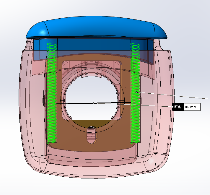

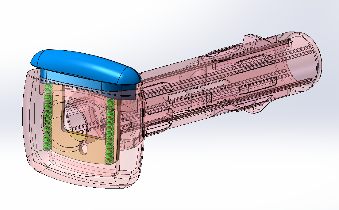

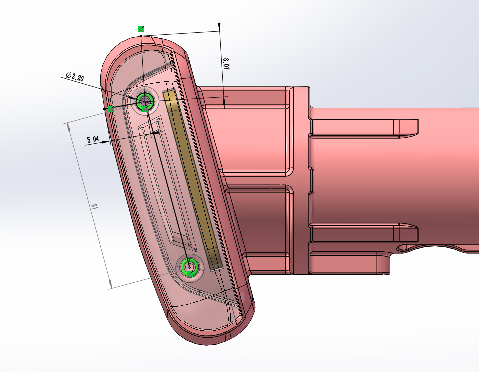

各位大神:我这边现有一款注塑产品,里面会安装2个弹簧和1块金属片。装配时,需要对弹簧进行检测防漏;
由于弹簧过小,距注塑件的边缘又比较远(中心距边最小5mm),使用普通电感式接近传感器的话,得使用一个直径较大的才能满足检测距离上的要求。
但由于弹簧之间的中心距只有21mm,使用较大的传感器,不仅安装空间上会很局促,而且可能会相互干扰
再加上有金属片的存在,更是一个难题。
情况就是这样,麻烦各位大神支招。

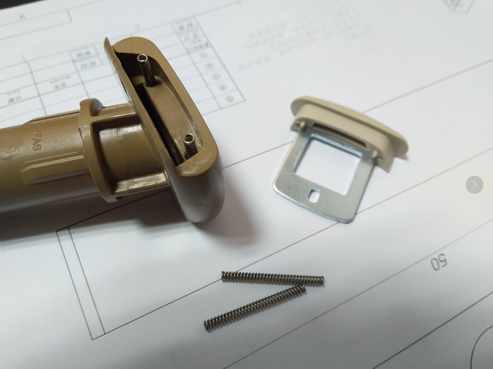

实物如图
