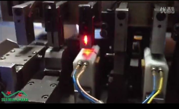

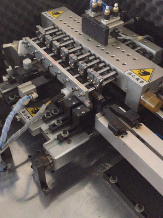

懂电路的来解答下,LED成型机上有一道工序是检测LED灯正负极的,亮就说明极性对,可是PLC或者工控板又是怎么接收到反馈的呢?
(夹具上没有光纤或者什么颜色检测的),只有两根电线。

 楼主| 发表于 2018-12-21 09:33:11 | 显示全部楼层
我想问的是,PLC或者系统怎么检测灯是否好坏或者正负极反了。是通过灯亮了,测电流??还是灯亮了,因为电压低直接测电阻?

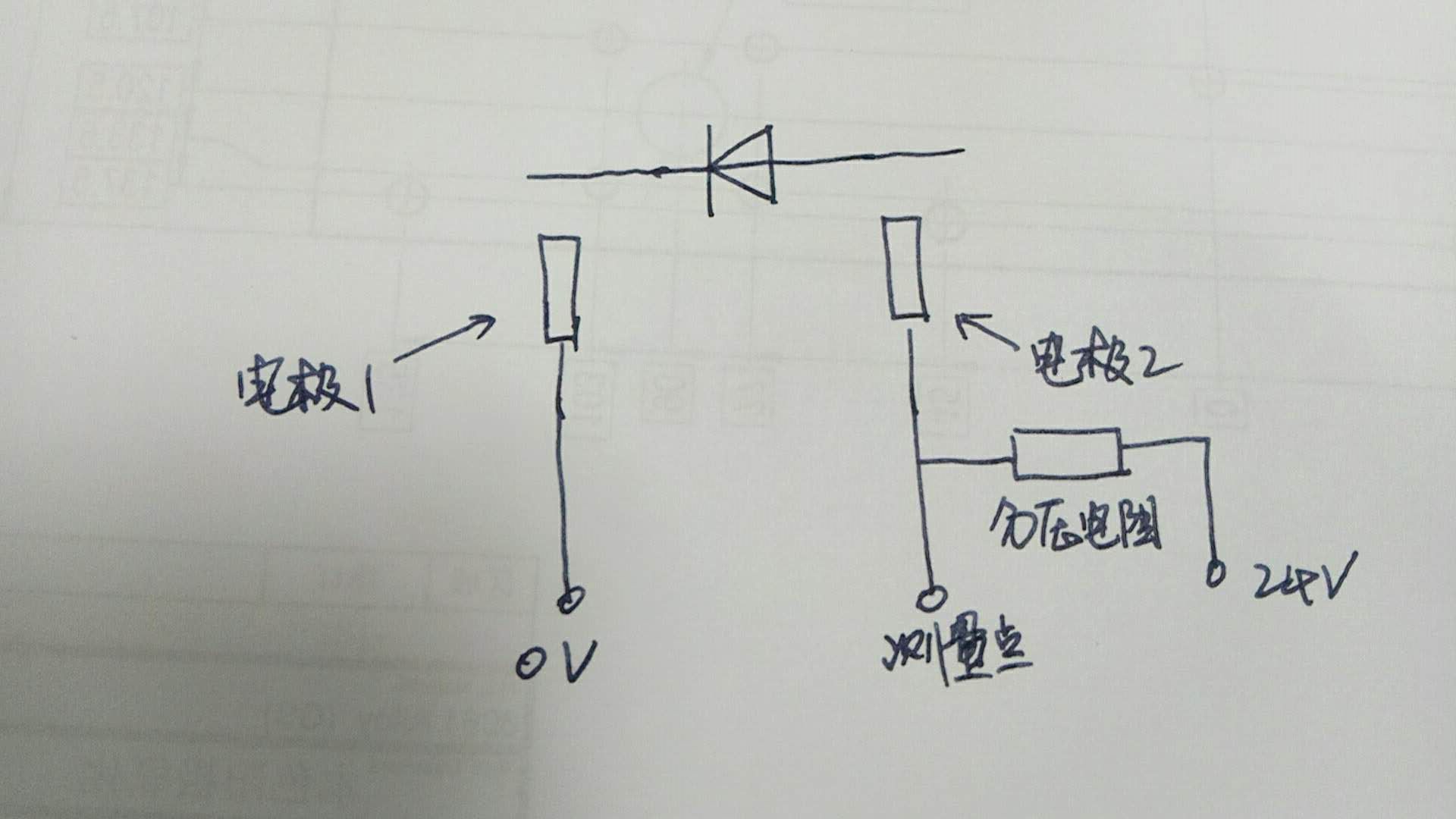

发表于 2018-12-21 17:01:06 | 显示全部楼层
kevin湖 发表于 2018-12-21 13:04
谢谢5,6,7楼,大概懂了。。就是如果信号接入PLC的X端口有什么建议吗?一般PLC的X端都是24V的,怎么转换24V ...
前面几楼已经说得很清楚了啊,楼主延伸一下,应该就有思路了。
我来提供一个吧:如下图所示
LED前面串联一个分压电阻,分压电阻前接电源正极,电极1接电源负极,电极2作为测量点
如果LED不导通,电极2测量点侧得的电压时24V,如果LED导通,电极2测量点测得的电压在3V左右(视二极管的种类不同,电压会有不同)
这样,就能得到两种完全不同的电压值,一个高电平,一个低电平,直接接入PLC输入模块就可以用了。结构简单,价格便宜。
 楼主| 发表于 2018-12-21 18:26:53 | 显示全部楼层
谢谢9楼,完全明白
