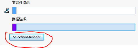

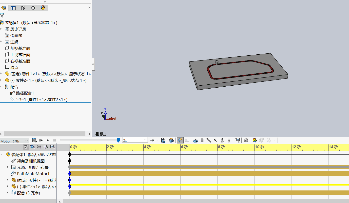

solidworks怎么让圆柱沿着路经运动

3D接触是必须要设定的。

|2011ayoon发表于 12-20 15:45<i class="pstatus"> 本帖最后由 2011ayoon 于 2018-12-20 16:20 编辑 </i><br>
<br>
用圆柱面与槽口面相切或者机械配合凸轮配合也可以
相切可以配合,但是怎么让圆柱体动起来呢?就是怎么设定键码的值?
新版可以自动放置键码,先把时间线选好,再拖动部件到需要的位置 或者拖动时间线到新的时间,右键放置键码(在原来的时间线上也可以更新键码),新放置或者更新后要先计算  发表于 2018-12-21 08:11

|boshuojiayou发表于 12-20 14:57<br>现在是路径草图 不知道怎么画
路径草图就是槽口的中心线,就是在槽口零件中创建一个草图,画出路线就行
发表于 2018-12-20 21:31:33 | 显示全部楼层
1运动增加路径配合
2用重合配合,需对线进行处理

在画路径草图时,怎么操作,我画完之后再路径配合时,选不上这个路径
 楼主| 发表于 2018-12-21 08:18:52 | 显示全部楼层
就是怎么让路径几段在一起都能选上,我现在就只能选上路径中的一段
发表于 2018-12-26 17:39:18 | 显示全部楼层
用圖示的按鈕選擇路徑就不是單一線段了。
高級配合路徑配合
高級配合路徑配合
