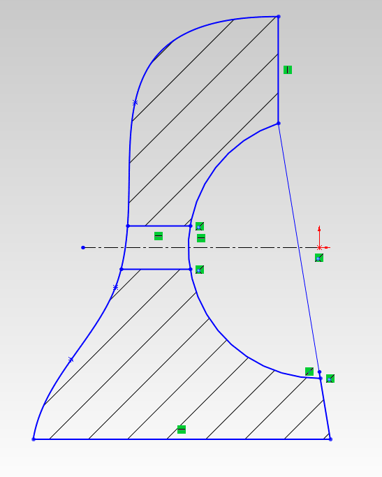

小于一般的内球面,如何求球径?

 楼主| 发表于 2018-12-21 14:08:08 | 显示全部楼层
用户要用提高检测效率,要求设计机械检具
发表于 2018-12-21 17:15:51 | 显示全部楼层
需要测量准确,我有一个思路,不过零件要满足一些条件
1. 要保证零件的内球面的轮廓度没有问题,比如确定是球面,只是直径有变化
2. 零件要有另外一个特征可以用做测量的基准,并且内球面的圆心相对这个基准的位置要非常好
假如上面两个条件都有,那就简单了,一个夹具,用来固定零件,一个界面为正方形的长条作为测量棒
测量棒伸进内球面,当内球面直径变化的时候,测量棒深入的距离就会有变化,通过测量这个棒子的高度来间接测量内球面的直径
最后能不能用,还要看你希望控制的误差是多少,如果太精且,就不用考虑了,毕竟是间接测量,检具本身也是有误差的,而且测量棒与夹具之间还存在运动间隙。
