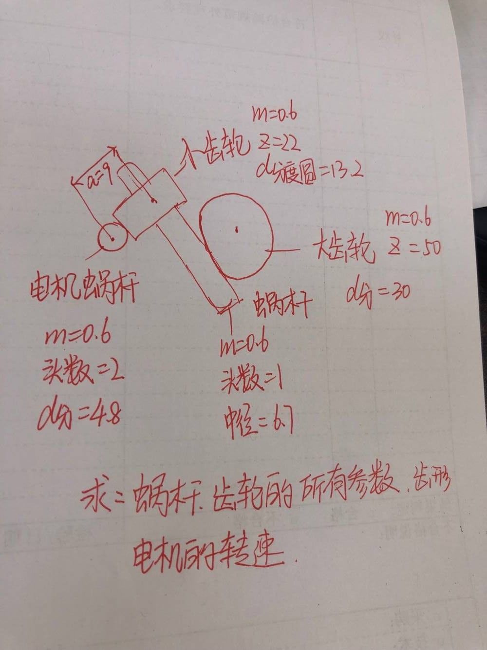

求一个厉害的工程师指点一下,这是一个旋转盘的结构设计,3秒要走90°到位,反推齿轮的速度,直流电机转速选择。(女孩子学机械头都要炸了。

模数-齿数-分度圆-1/4-3秒-对应蜗杆参数-旋转速度-减速机减速比-电机转速/3*60-电机r/min
发表于 2018-12-19 16:28:05 | 显示全部楼层
3秒大齿轮走12.5个齿,蜗杆转12.5圈,小齿轮转12.5圈走275个齿,电机转275圈以上,每秒转速大于92就可以了,电机就看你选多大转速的了,配上减速机就出来了,应该是这么算的......

发表于 2018-12-19 16:44:52 | 显示全部楼层
就是两个蜗杆减速机
第一级由于是头数为2,齿轮齿数为22,减速比为1/11
第二级头数为1,齿数为50,减速比为1/50
总减速比为两减速比相乘1/550
也就是说电机转550圈,输出轴转1圈
输出轴转1/4圈,电机轴转137.5圈,用时3s
即:电机平均转速为2750转/min
考虑电机加减速时间均为0.5s
则:2*0.5*a*(t1^2)+t2*a*t1=137.5
t1=0.5,t2=2
a=110转/s^2
a*0.5=55转/s=3300转/min
所以电机额定转速不得低于3300转/min
