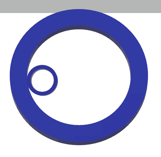

第一个问题,链条可以固定成一个周长一百左右的圆圈么。怎么做最好。
第二,链条形成一个圆以后,在圆内壁上利用电机转头的链轮可以带的动这个链条圈。让链条圈转起来。
类似下图这样,大圆是链条圈,小圆是电机链轮
发表于 2018-12-19 15:46:53 | 显示全部楼层
不要用链条,改成柱销即可
外圈加工为整圆,柱销间距和链条节距相同
改“柱销”,很合理。剩下的就是计算链轮尺寸,这需要机械设计基础  发表于 2018-12-19 18:49

 楼主| 发表于 2018-12-19 15:52:47 | 显示全部楼层
toafy 发表于 2018-12-19 15:46
不要用链条,改成柱销即可
外圈加工为整圆,柱销间距和链条节距相同
链条圈是跟随一个转盘转的,固定在转盘上,转盘上下没有多大的空间,所以想两个用半圆式铁箍卡在转盘上,然后链条固定在铁箍上利用链轮去转动转盘。您还有其他好的建议么,一直在为这个头疼。

发表于 2018-12-19 15:54:14 | 显示全部楼层
看这
发表于 2018-12-19 15:56:34 | 显示全部楼层
树啊树 发表于 2018-12-19 15:53
有那种附件链条,有卡眼的,卡在一个两个半圆式铁箍上。铁箍也有卡眼。
你的意思是作为联轴器用吗?可以,见过这样的。。。没问题。

 楼主| 发表于 2018-12-19 17:43:40 | 显示全部楼层
对的,现在就是链条围城一个圆稳定不,链轮齿和链条节咬合能不能带动链条转动
发表于 2018-12-19 18:52:32 | 显示全部楼层
改柱销后,带动没有问题
现在,“链条”围成圈直径是100,装在电机轴上的链轮多大?受力有多大?
如果是买现成的小链轮,那么反过来计算柱销的尺寸也可以,而且简单。
